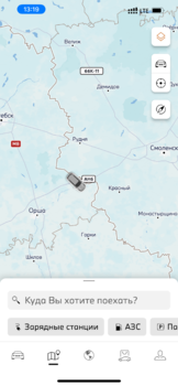

  6. koloigor
    koloigor Участник тусовки
    28 мар 2017
    85
    Машина G05 из Бельгии. Приехала, зарегал на немецком аккаунте и всё работало 2 года без нариканий. В мае этого ездил в РБ. На обратном пути сразу после границы всё перестало работать… Чего я только не делал, но код безопастности так и не приходил. Писал немцам, ответили видим вашу машину в РБ, зарегистрируйтесь в РБ и всё будет норм. Но я разбегался в Бельгии (думал откуда машина, туда и зарегаю). Ноль. Пишу немцам, а они мне..: Зарегались в Бельгии, вот им и пишите :)))
    Потом каким-то чудом машина на час вышла на связь и прилетело куча кодов безопастности ‍:))) Добавил машину, активировал профиль в авто и после снова тишина. Так и по сей день. Последний контакт с машиной был 23.07
    В июле снова поехал в РБ и сразу всё заработало. Когда вернулся снова ничего не работает. Машина до сих отображается на границе с Беларусью
      1,011.8 КБ
      27
    #2226 29 авг 2025
    SunnyS и newflesh нравится это.
  7. Артём13
    Артём13 Завсегдатай
    2 июн 2011
    443
    Много премащались в этот день или машина была в одном месте ?
  8. Артём13
    Артём13 Завсегдатай
    2 июн 2011
    443
    "что автомобили BMW подключаются к любой доступной мобильной сети."
    К любому типа может подключится
  9. epiloque1
    epiloque1 Участник тусовки
    9 апр 2019
    157
    Много ездил по мск

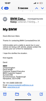

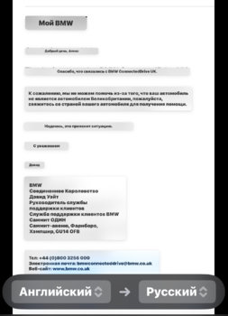

  18. Светлана Мальцева
    Светлана Мальцева Участник тусовки
    8 мар 2021
    121
      470.8 КБ
      170
      462.9 КБ
      157

  21. Babaka1
    Babaka1 Участник тусовки
    17 июл 2022
    63
    Красноярский край
    Ввезенка осенью 22г. Аккаунт немецкий. Пока первые дни пробовал может и рф пытался сделать, но уже не помню, после того момента никуда не перекидывал, mybmw без связи с 15.08
  22. Babaka1
    17 июл 2022
    63
    Красноярский край
