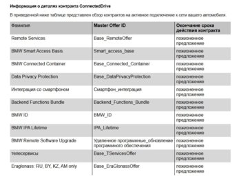

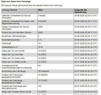

    В продолжение о привезенках.
    прикладываю скрин Cardata на ввезенной немке. BLACKLIST в таблице нет. Машина не регистрируется в сети.
  7. alex_solaris
    alex_solaris Участник тусовки
    3 янв 2013
    204
    Спасибо. Исходя из присланной статистики и скриншотов BLACKLIST какая то иная «опция», не связанная с регистрацией в сети.
    Собственно, поддержка CarData Германии тоже не знает, что это такое:
    We were informed so that "BMW ConnectedDrive Customer Portal is deactivated in Russia, we don't have more information about this, this is not in our responsibility.
    Также как и срок действия (дата), указанные для данной опции, у поддержки CarData информации нет и они не смогли ничего вразумительного ответить
