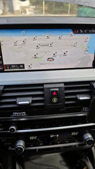

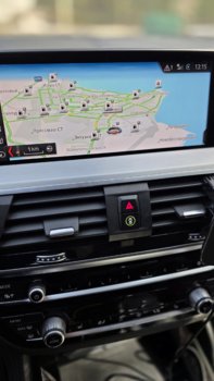

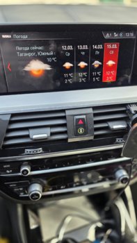

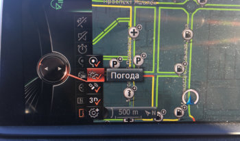

  28. Egor828
    Egor828 Завсегдатай
    22 фев 2019
    572
    Должно работать даже на NBTevo, в вашем случае будет так, смотрите фото, без подписки просто карты, с подпиской так будет

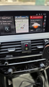

  29. Egor828
    Egor828 Завсегдатай
    22 фев 2019
    572
    Вот на NBTevo
