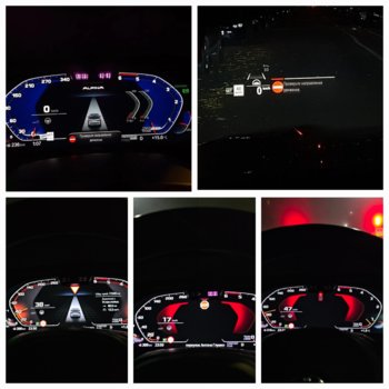

    Вот ещё хорошая опция предотвращение ДТП, у меня активировано, больше ни у кого не видел, тоже полезная функция, тобишь если едешь и выезжает машина и твоя машина избегает дтп и на приборке красная машина боком слева или справа, а не как у всех тупо красная жопка впереди идущей машины то не то, тут совсем другое, сколько ездил, не могу пока поймать момент и сфоткать как выглядит

    У меня такая опция работает. Автобус, на перекрёстке, заканчивал поворот справа от меня налево, на красный, а я уже стартанул на зелёный. Выскочила эта машинка. Не жопа, а именно боком.
    G05. 22 год. Европа.

    Корея g05 тоже работает и пару раз выскакивала "боковая машинка". Легко ловится, когда пытаешься вклинится в поток перпендикулярно и тебя не пропускают, достаточно небольшого движения вперед и появляется писк и машинка.

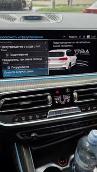

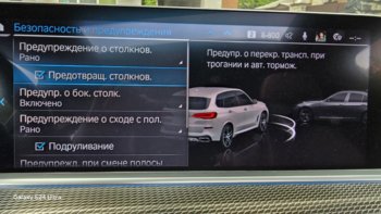

    То вы не о том говорите, у вас есть такой параметр называется предотвращения столкновение? Он во вкладке безопасность и предупреждения, если его нет, то и опция эта не работает

    Ого!) Посмотрю, может выключено) Спасибо.
