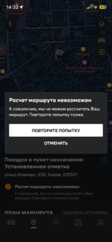

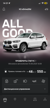

  12. Андрюха43
    Андрюха43 Завсегдатай
    18 июн 2011
    626
    Кировская обл.
    У меня из Кореи, русификацию делал Север, до августа всё работало, регился на сайте Кореи.Единственное, что не работало это построение маршрута в приложении.

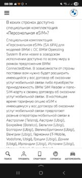

  18. Egor828
    Egor828 Завсегдатай
    22 фев 2019
    572
    Откуда в бмв х5 g05 дорест есим? Даже приложение у меня mybmw показывает, что моя g05 2022 года не поддерживает есим, есим идёт с id8
  19. Autoej
    Autoej Участник тусовки
    17 июл 2018
    199
    Это разные еsim, одна в телематике, а то что вы скинули это опция для приема и раздачи внутри машины используя ее антенну и усилитель,
    Javl нравится это.
  20. Autoej
    17 июл 2018
    199
    eSIM с F серии идет с 2014 года,
    DR1_VeR и Javl нравится это.
  21. Egor828
    Egor828 Завсегдатай
    22 фев 2019
    572
    То что стоит в телематике, это не esim, есим то дополнительная симка, у меня в машине от родного атм машина сама раздаёт wifi
    Brijislaw нравится это.
