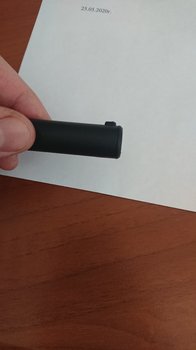

    Стисана трубка. Поставили не в паз а "вверх ногами".

    Вот так выглядит новая трубка.

    Как и у большинства ставят не той стороной, отсюда масляное голодание и перегрев. Следите за правильной установкой этой трубки.
