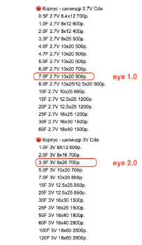

    Похоже, такие нужны:
    davkms нравится это.

    Кому нечего делать особо, и есть паяльник под рукой, можно занятно провести 2-3 часа своего времени.
    Замена этих конденсаторов, по 700-900 р каждый, ни к чему не приводит.
