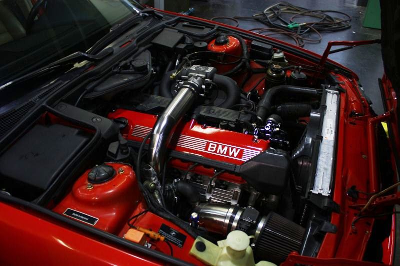

    что-нибудь из перечисленного можно сделать на мою?
    для справки и на будущее
  2. Nigga.MD
    Nigga.MD Абориген
    10 сен 2008
    2,226
    Молдавия
    Можно всё. Тут главный вопрос - понимание того, для чего ты готовишь автомобиль, как ты его будешь эксплуатировать, а также - что тебе дают те или иные переделки. После этого не менее важный вопрос - бюджет.
    В твоём случае, я бы посоветовал забыть о тюнинге Е32. А сделать можно всё

    нет ну я о ,,отпили - привари,, , а не о безкомпромисном тюнинге:)
    для того и советуюсь тут с бывалыми, так как покупать безсмыслицу смысла нет, такое чаще в драге, мне же по душе повороты, от того и в6 - он полегче вроде как и с поворотами получше дружит, стартует порезвей, поправьте если не прав.
    ну чип то точно куплю, надо только открутить посмотреть что там за блок у меня
    У Рустамыча 3 чипа, это только у него так или я тоже 3 могу заменить?
    катализаторы тоже уберу, когда найду кто сможет

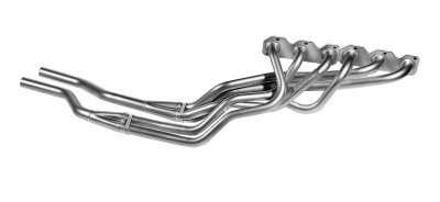

    Вопрос автору: при удалении катализаторов, чем они будут заменены? Или просто вваришь трубу на их место?
  17. Rustamich
    Rustamich Абориген
    31 май 2010
    3,472
    Ставропольский край
    Lastik В твоем моторе надо будет использовать 1 чип .
    Nigga вместо катов 2 стальные трубы , лучше не сделать .

    О таких штуках у вас там не слышали?
    Вот это будет получше, чем "2 стальные трубы" ;)
    А вообще, подытоживая высказанное автором. склонен думать, что он смутно себе представляет что такое тот выхлоп который он купил и как он садится вообще в систему. Ибо, глядя на фото, подозреваю, что купленная автором система начинается от коллекторов и заканчивается задней частью. То есть, все разговоры "каты будут вырезаны и вварены стальные трубы" не имеют никакого смысла, так как оно тупо всё удаляется и заменяется купленой системой, в которой всё что нужно, уже присутствует.
    И это, возможно я и ошибаюсь, но разве купленная автором выхлопная система не сделана для рядной шестёрки? :shock: Как там части эти стыкуются между собой?

    Вот так там стыкуются эти части , что на 730 - 735 - 750 магистраль выхлопа одинаковая
    Катализаторы
    Резонатор и бочки глушителя

    Угу, на схеме у тя всё красиво - действительно выхлоп на М70. А на М30 немножко иначе, потому что коллектор с одной стороны только ;)
    К нему-то как раз идеально подходит твой комплект
    Могу ошибаться, но думаю, что всё же прав. Не вижу у Ремуса систем для М70, только на М30. Есть на более поздние V-образные моторы, но только задняя часть
  23. Rustamich
    Rustamich Абориген
    31 май 2010
    3,472
    Ставропольский край
    Все верно ты прав , у REMUS полная система только на M30 на M70 в чистом виде никогда не было , поэтому от (штанов) надо будет четко их состыковать .

    Вот потому я тебе и говорил: полный custom выхлоп начиная от коллекторов и заканчивая задней банкой, настроенный и звучащий именно так как тебе нужно, в данном случае был бы более разумным вариантом, как в плане работы выхлопа в связке с двиглом, так и в плане вложений денег. Да, там не было бы насадок с борзыми надписями "ремус", но машина дышала бы корректнее.
    Потому что твой ремус рассчитывали на 6-ти цилиндровый 3,5, а ты собираешься в него выдувать почти вдвое больший объём газов из удвоенного количества цилиндров.
    На крайняк, можно было бы сварить вё от штанов и до задней банки, и заднюю банку только купить от Ремуса, если уж так хочется борзых насадок :)

    На Е31 Ремус делал только задние банки

    А можно узнать, чем это будет получше, чем две простые трубы на простом, не форсированном гражданском моторе?? На месте топикстартера, я бы просто выбил их нах, а корпуса оставил на месте для родных глаз.
    Пламягасы, это разводилово и выброс денег на ветер в случае с не форсированным мотором.

    ну тогда зачем в купленой топикстартером системе присутствуют те же 3 ёмкости, раз одна из них - разводилово?
    На личном опыте скажу - при наличии прямоточного резонатора, звук гораздо приятнее, чем если просто вварить на его место кусок трубы
