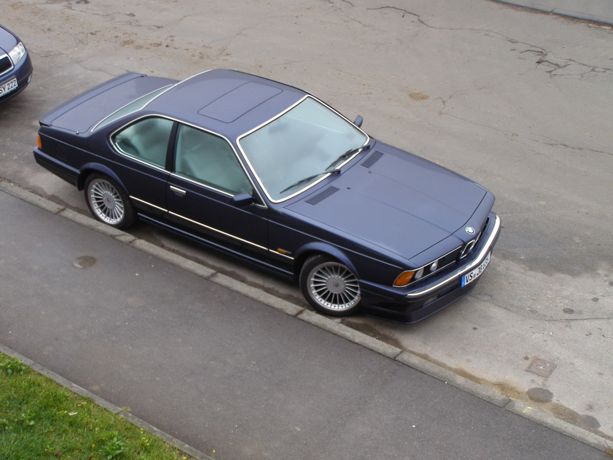

  9. Dr!Буги
    Dr!Буги Завсегдатай
    6 окт 2008
    385
    Она реально Альпина???
  10. bronco v
    bronco v Участник тусовки
    3 окт 2012
    279
    Альпина стоила бы пару лимонов и УШЛА бы, думаю оч. быстро. Может, я ошибаюсь, конечно...

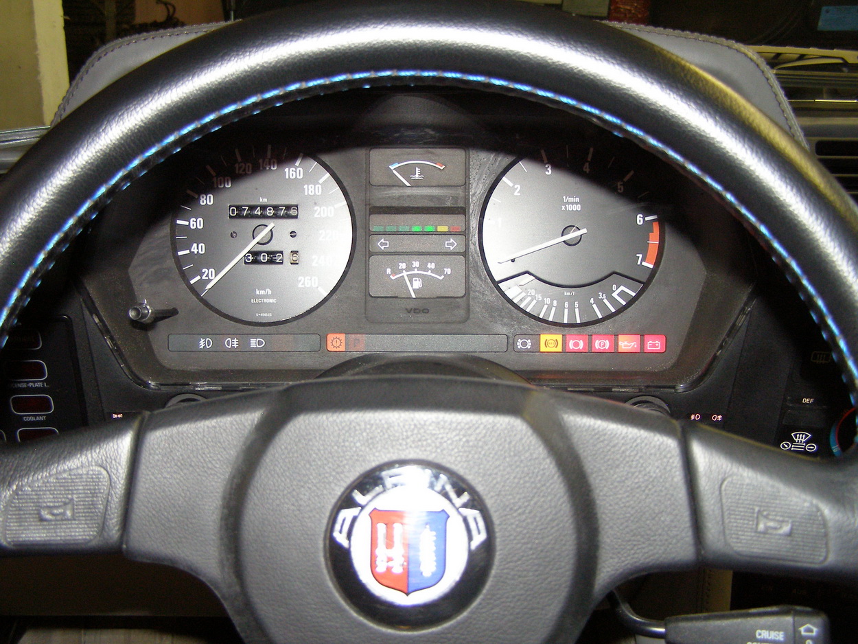

  14. Koenig der Strasse
    8 фев 2008
    2,257
    :hi:
    Егор, что с панелью приборов:confused:
    Японская с количеством км на 1литр ждёт завершения твоего эксперемента.
    Под таким углом она завораживает, не смог удержаться от снимка -
