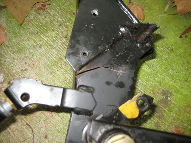

    В тему главного цилиндра сцепления рекомендую прочитать от начала и до конца.... либо по картинкам...
    http://bigcoupe.com/phpBB2/viewtopic.php?t=13032&
    ОСОБОЕ ВНИМАНИЕ ОБРАТИТЬ НА МЕСТО КРЕПЛЕНИЯ ГЛАВНОГО ЦИЛИНДРА СЦЕПЛЕНИЯ!!! ТРЕЩИНЫ В КРОНШТЕЙНЕ ОЧЕНЬ РАСПРОСТРАНЕННАЯ БОЛЕЗНЬ, САМ С ЭТИМ СТОЛКНУЛСЯ ДВЕ НЕДЕЛИ НАЗАД.
