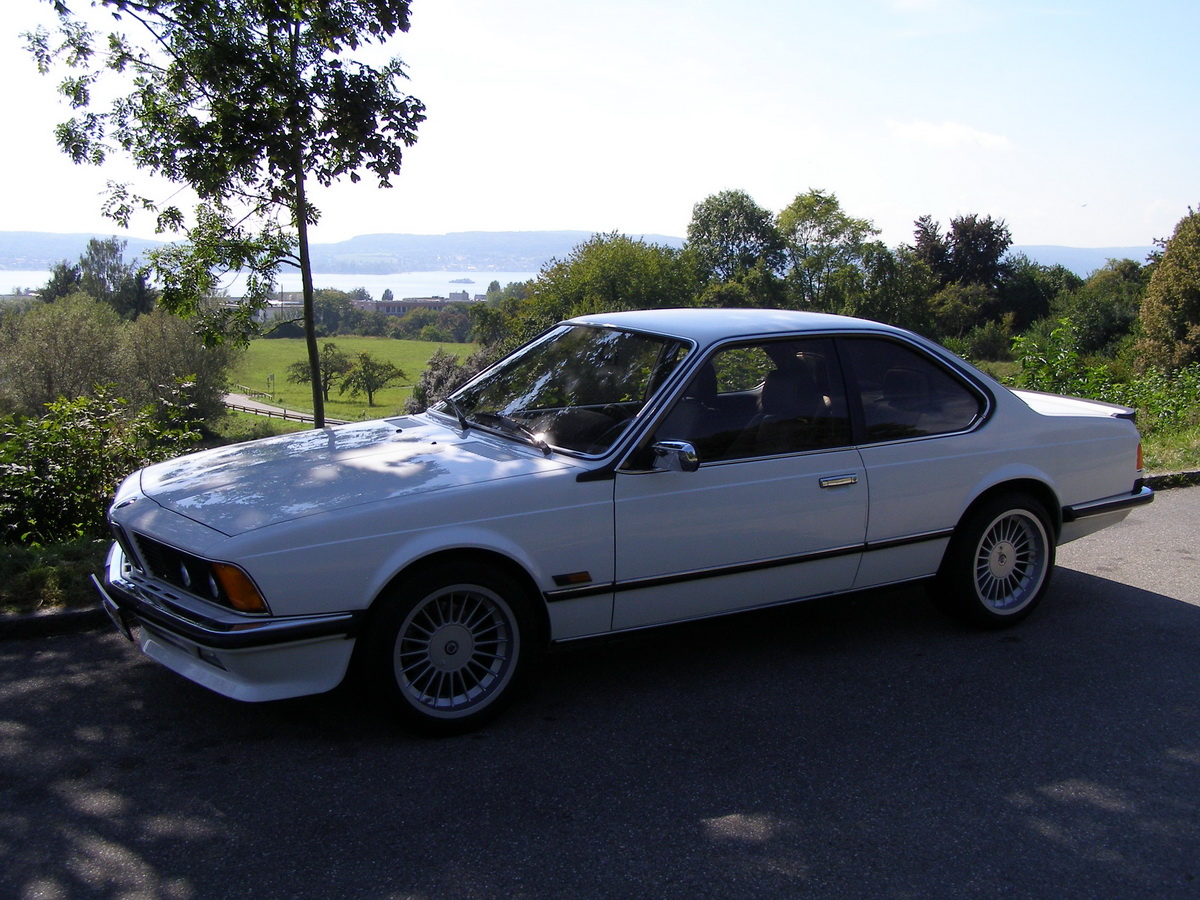

    Вчера решил выгулять белую 635, дал кружок почти в 300км вокруг Bodensee, сначала двигался по Германской сторане, потом через Австрию на Швейцарский берег, и назад через Констанц в Германию.
    :)Фото в тени, на немецкой стороне:
    Во Фридрихсхафене попал в пробку, при вкл. кондиционере температура двигателя приподнялась ближе к красной зоне, но на красную не зашла. Кстати на всех остальных воих 635 всегда такая же ситуация при вкл. кондее в пробке, радиаторы чистые доп вентилятор работает на первой скорости, на вторую не переходит, видимо вкл. только при перегреве в красной зоне.
    У всех такая ситуация при вкл. кондиционере?
