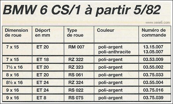

    Что есть вылет я в общем-то знаю, спасибо. Вопрос касается именно дисков 8JX16. Насколько я понимаю, для соответствия оригинальной геометрии необходимо ставить ЕТ13. Нет?

    Nein. Я, собственно говоря, вот о чём:

    Судя по картинке, при ширине 8J вылет ЕТ 20, а диски от BBS с вылетом ЕТ 23, что вас смущает - 3мм:confused:

    Смущает. 3 мм.-это разница по кромке диска. Рекомендованная резина - шириной 235. Расстояние от края баллона до стойки амортизатора будет ничтожным. Тут и 3 мм важными становятся.

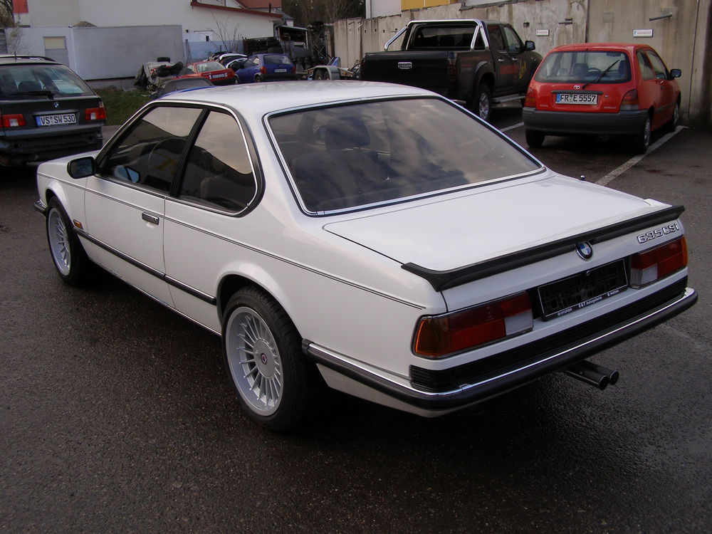

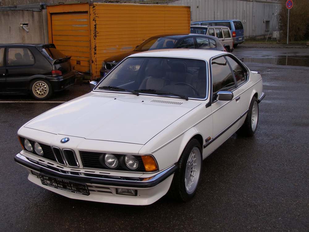

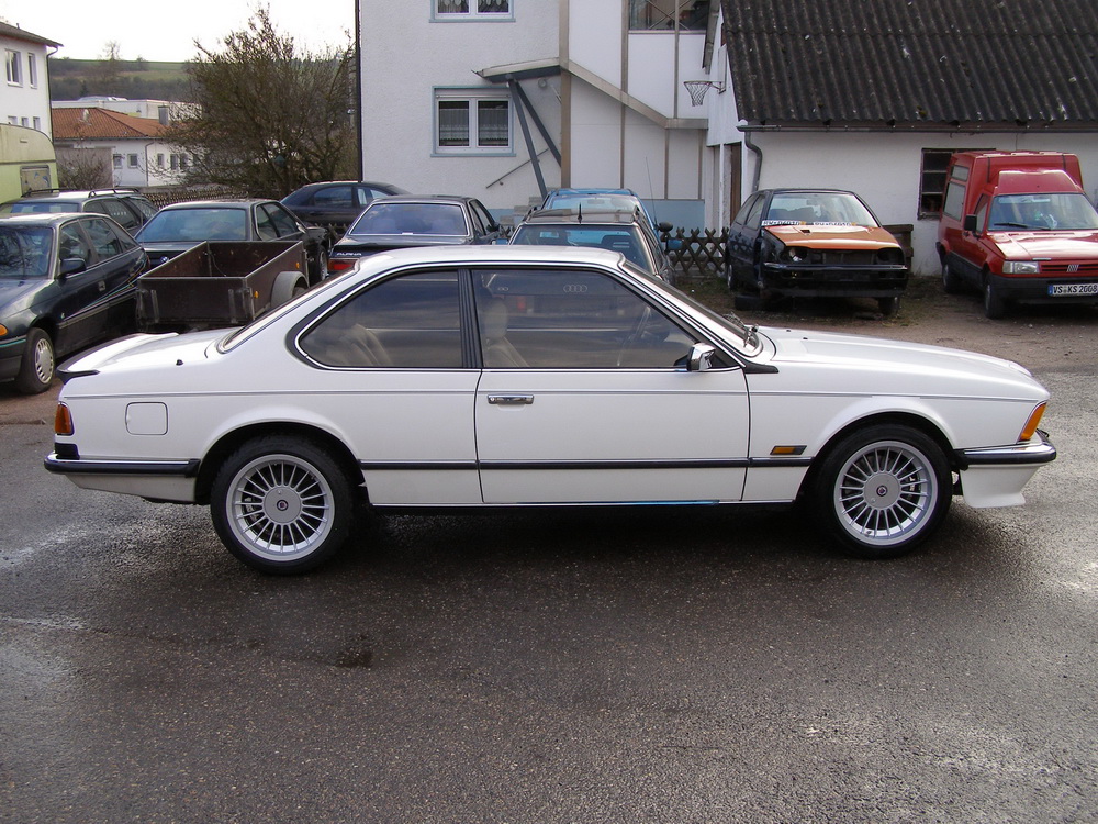

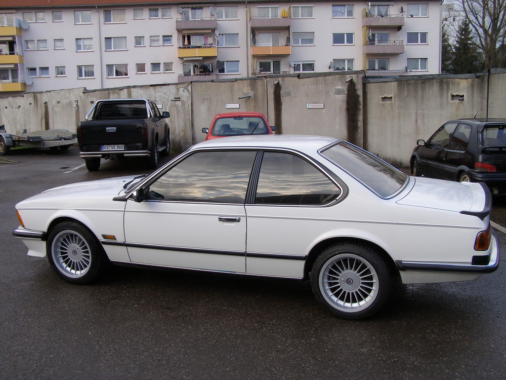

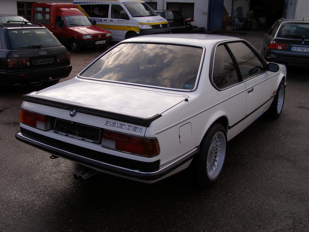

    Год назад приобрёл на аукционе в Японии Е24, доставку заказал в Германию, автомобиль по кузову оказался отличный(в заводском окрасе), пришлось только кое что поменять из расходников, заднюю часть глушителя, фары и пвоворотники на Европейские, и поставить колёса ALPINA 17".
    Оборудование
    Данные по транспортному средству
    Номер шасси WBAEC890300765733
    Код типа 5389
    Тип 635 CSI (EUR)
    E-серия E24 ()
    Серия 6
    Тип COUPE
    Рулевое управление LL
    Двери 2
    Двигатель M30
    Рабочий объем 3.50
    Мощность 0
    Привод HECK
    Коробка передач AUT
    Цвет ALPINWEISS (146)
    Обивка ANTHRAZIT BUFFALO (0180)
    Дата пр-ва 1986-06-19
    Дополн. оборудование
    S201A 3 FAHRPROGRAMME F.4-GANG-AUTOM АКПП 4ст. с 3х программная
    S290A BMW LM-RAEDER 7JX15,225/55R15V Л/с диск BMW со звездообр.спицами 44
    S415A SONNENSCHUTZROLLO FUER HECKSCHEIBE Солнцезащитная штора Зд
    S458A SITZVERSTELLUNG ELEKTR.FAHRER/BEIF. Регулировка сиденья Пд с э/приводом
    S481A SPORTSITZE FUER FAHRER/BEIFAHRER Спортивное сиденье
    S533A FONDRAUM-KLIMA-GEBLäSE Кондиционер в задней части салона
    S540A GESCHWINDIGKEITSREGELUNG система поддержания заданной скорости
    S708A M SPORT-LEDERLENKRAD II Спортивное рулевое колесо M кожа
    Единственный существенный дефект по кузову, думаю делать или нет:confused:

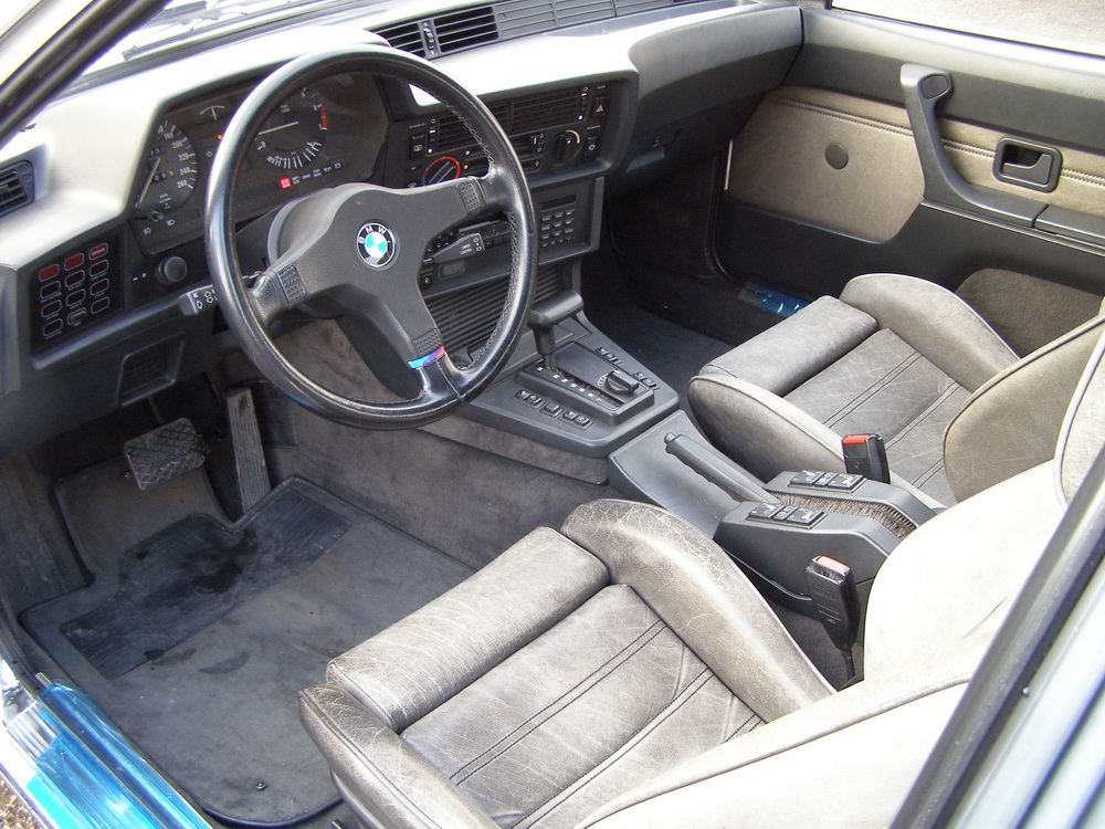

    P.S. Тремя месяцами позже мне достался более интересный по комплектации, в отличном состоянии по кузову, экземпляр:
    Номер шасси WBAEC890700766061
    Код типа 5389
    Тип 635 CSI (EUR)
    E-серия E24 ()
    Серия 6
    Тип COUPE
    Двери 2
    Двигатель M30
    Рабочий объем 3.50
    Мощность 0
    Привод HECK
    Коробка передач AUT
    Цвет ROYALBLAU METALLIC (198)
    Обивка LOTOSWEISS LEDER HL (0199)
    Дата пр-ва 1987-05-25
    S291A BMW LM SCHMIEDERAD/KREUZSPEICH Легкоспл.диск BMW с крестообр.спиц. 2-ч.
    S401A SCHIEBE-HEBEDACH, ELEKTRISCH Подъемно-сдвиж.крышка люка с эл.приводом
    S441A Volleder - Ausstattung Отделка кожей полная
    S459A SITZVERSTELLUNG, ELEKTR.MIT MEMORY Эл.рег.положения сиденья с функц.памяти
    S494A SITZHEIZUNG FUER FAHRER/BEIFAHRER Система обогр.сиден.водителя/перед.пасс.
    S500A SCHEINW.WASCHANL./INTENSIVREINIGUNG Сист.омывателей фар/ интенс.очист.стекол
    S904 SONDERKONTROLLE TYPPRUEFWAGEN
    её так же отправил в Германию, сейчас занимаюсь приведением в порядок. :)

    P.S. 2 Кёниг: дефект на кузове у белой машины ужасный! Не знаю как у Вас, а у нас с таким дефектом машины на свалку отправляют просто... Ну не ездить же с таким позором в самом деле! Стыдно как-то... ;)
  30. Koenig der Strasse
    8 фев 2008
    2,257
    Дело в том, что краске 25лет локально хорошо сделать
    не беруться, переход мне не нужен, а крыло переходит в крышу, и т.д., не красить же её целиком из за этого дефекта. :shock:
