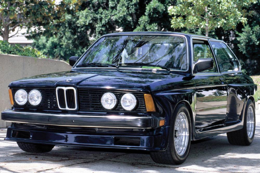

    давно видел эти фотографии на е-24.ru
    я на е30 надеюсь такие колеса всуунуть ) 11на15 ббс рс 114 (уиграл на ибее вчера)
  19. Koenig der Strasse
    8 фев 2008
    2,255
    Крылья придётся расширить как минимум.
