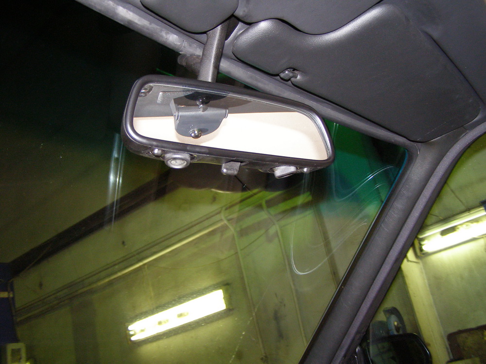

  7. Koenig der Strasse
    8 фев 2008
    2,255
    Доброго дня, дооснастил внутренним зеркалом с подсветкой для чтения, по случаю приобрёл на ebay
  8. vital77
    vital77 Завсегдатай
    24 окт 2008
    492
    Хорошее приобретение, пару раз был нужен такой свет, по привычке рука тянулась к потолку а....там ничего нет)))
    з.ы. машина супер:thumbup:
  9. genrilo
    genrilo Завсегдатай
    22 май 2006
    454
    Борис! Не зря обратил внимание на зеркало в Е23! :thumbup:
    А что за девайс в отражении?
  10. Koenig der Strasse
    8 фев 2008
    2,255
    :hi:Это приёмник IR сигнала, охранной системы BOSCH(тех времён), еле нашёл новый комплект, её уже давно не поставляют. ;)
