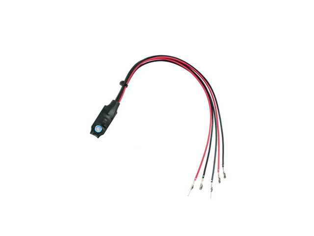

  26. T!m@
    T!m@ Старики-разбойники
    16 май 2007
    15,641
    У меня есть обманка BMS, новая.
    Такая
    Если что, в личку
  27. zaw
    zaw Старики-разбойники
    21 сен 2008
    16,032
    shavit - самое дешевое купить у T!m@ обманку . Дальше - жаба - там обманка встроена . :thumbup:
