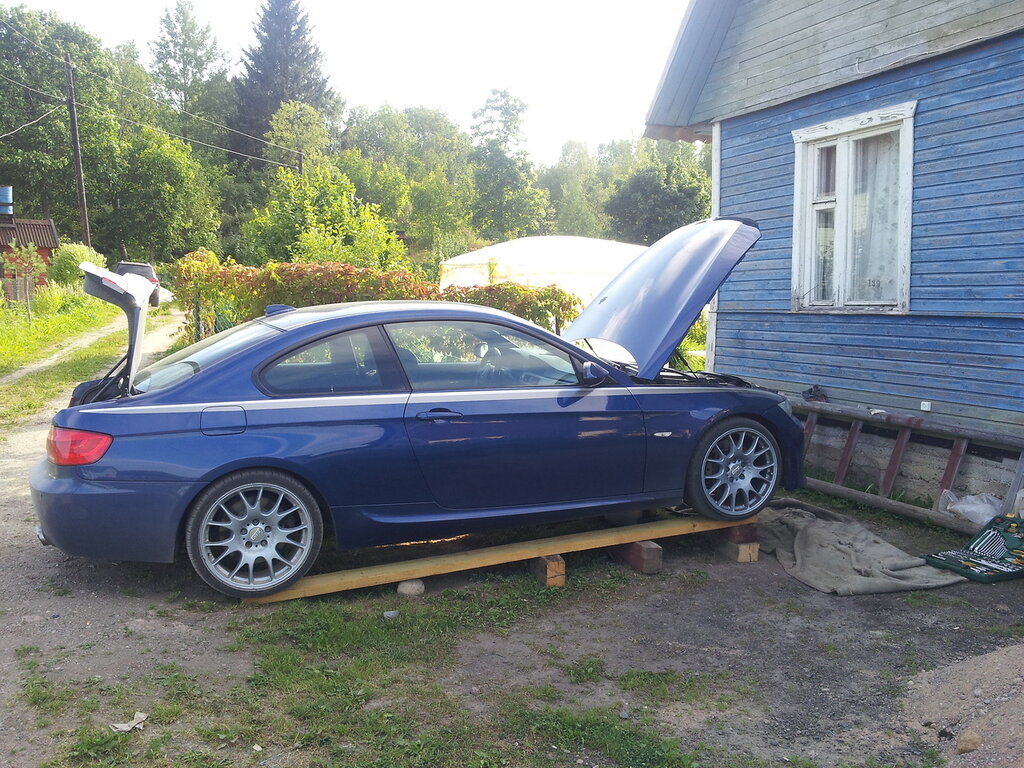

  24. L€X
    L€X Абориген
    2 июл 2012
    2,906
    А ты на яме масло меняешь? У меня просто ни ямы ни эстакады, ни подъемника нету... Вот думал как лучше подлезть, может с домкратом извратиться... но потом мысль в голову пришла, ведь чтоб все нормально слилось, наверное нужно, чтобы машина на ровной площадке была да?
