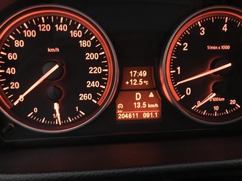

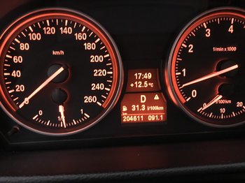

    Подыму тему,читая про расход и среднюю скорость, не понимаю как у всех в пробках может быть такая скорость! Вы или пробок не видели, или ваш расход и скорость точно не в пробках, сегодня посмотрел у себя показания после недели езды только по городу.вот что получилось:

  8. Киракиа
    Киракиа Новичок
    16 окт 2019
    12
    Калужская обл.
    Даже не знаю куда и копать, мотор работает ровно, свечи новые, сетки и электромагнитные клапана мыты, инжектор промыт жижей заливающейся в бак. Больше ничего не делал пока, расход масла 300-400г на 1000,динамика в норме, Машина со слов предыдущего хозяина чипованная на 240 сил( сам я такой прошивки не нашёл нигде!) вроде чипована под евро 2 но сам я не увидит никакого вмешательства в катализаторы!!! Расход доходит по компу до 35л на 100км , реально не мерил, пробег по городу сейчас по маршруту 2500м в одну сторону утром на холодную и точно также назад, пробка почти сплошная, средняя скорость за два дня 11 км/ч . Хз нормально или нет!?!? Сбрасываю все на режим эксплуатации но глаза на лоб лезут от таких цифр расхода! Давайте подумаем вместе) кто что посоветует, есть ли похожие примеры эксплуатации, расхода, или мысли по этому поводу?
