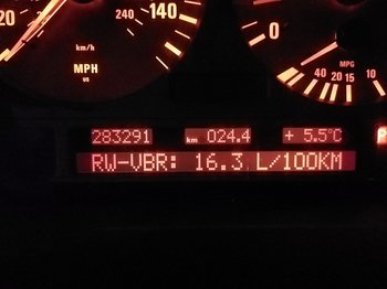

  7. mopkran
    mopkran Участник тусовки
    4 июн 2013
    92
    Свердловская обл.
    Странно.У меня на 4.4л такие показания бк.Это фото сегодня утром,приехал на работу.

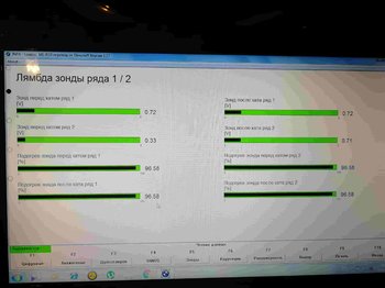

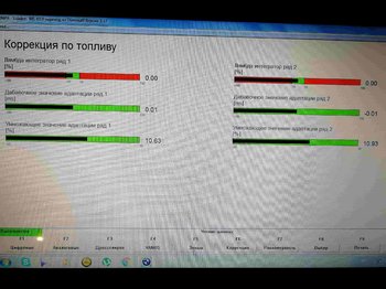

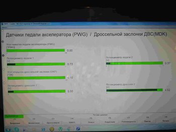

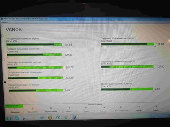

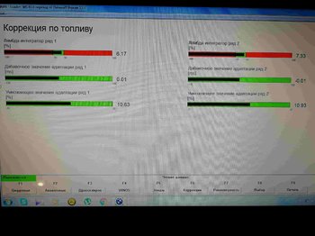

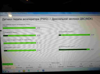

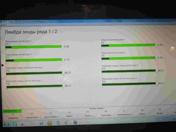

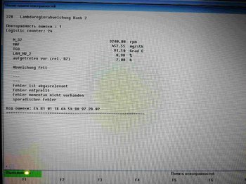

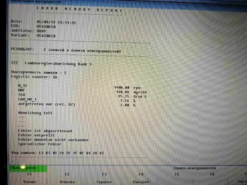

    Привет всем, помогите пожалуйста по моей проблеме с жором бенза, прочитал вчера ошибки инпой, работу двигателя и вот что получилось:
    Видео с работой лямбд
    https://hdd.tomsk.ru/desk/kxukdwrm#
    Куда копать дальше..?
  10. Fanatics
    Fanatics Завсегдатай
    20 авг 2018
    479
    Украина
    У тебя множительные коррекции стоят уже в пределе ( +12 ! ) то есть система насколько могла настолько и добавляла топлива ... предел достигнут )))) конечно она будет типа веселей "переть" но и жрать тоже )
    Обычно такой показатель это-
    .умирающий топливный насос... проверь давление !
    должно быть 3,5 бар ВСЕГДА! да я читал ,что все поменял ,но проверь... может нов фильтр точней рег клапан в фильтре меньше по факту выдавать давление чем 3.5 бар.. ,и это уже косяк)))
    Да на хол ходу типа ей хватает ,а под нагрузкой нет ! проверить желательно даже и на ходу давление !
    ДМВР должен при хол ходе на прогретом двиг показывать 14 кг. но не 12 кг. (2кг воздуха куда делось ? )
    время впрыска 2.00 м сек или чуть меньше. на прогетом и на хол ходу.
    Проверить самому ДМВР не реально ,не найдете такого оборудования и людей знающих как он должен работать. только оригинал новый или Б\У реально живой ,я свой чистил НЕЖНО карбом все гут..
    Так же есть "хитрое" резин кольцо уплотнительное одетое на ДМВР если смотреть со стороны заслонки , которое может тихо загнутся и в итоге дыра ,которую не видно! с неучтенным воздухом .
    Проверь ,сними ДМВР и одень кольцо сначало на ДМВР .а потом засовывай в патрубок. так буд надежней.Так же можно карбом без пристрастней спрыснуть спирали "нити" с двух сторон в нутри ДМВР. мож на них грязь наросла в виде пыли , руками физически не чисти "нити " угробишь дмвр.
    воздуш фильтр нов только бош .
    Как все проверишь ,скинь адаптации все в INPA. только не спиши !
    на все изменения нужно некоторое время в виде сек 20-30 подождать примерно ,чтобы перезапись в мозгах прошла как положено ! вспомни как в рейнгольде на все пишется подождите ,а потом сделайте так и так.
    в инпе таких подсказок нет конечно.. и при спешке можно получить неадекватную работу DME.
    INPA смотри
    воздух на прогретом и на хол ходу должен быть (14 ,кг) и время впрыск 2.00 мсек или чуть меньше..
    1.лямбда интеграторы , то что видят зонды в выхлопной трубе,конкретно кислород. оба интегратора должно скакать около нуля.
    чем больше по времени держится в том или ином завале ,от этого уже делается поправка .
    2.добавочные значения это поправка к хол ходу.
    3.умножающие значения .
    На общую картину впрыска влияет непосредственно.
    Умножающие значения , это изменения в топливной системе за длительный период .на основе показаний от лямбда интеграторов и добавочных значений.
    Норма 0.....+3....+5) не больше! конкретно для М54В30 . Е53 на ручке ) может подняться до +5 и спустя некоторое время опустится до +3 то есть должно периодически меняться Не бысторо! это зависит от - погоды , бензина ,нагрузок, манеры езды и так дал.
    В общем если косяк очевидный, то уможающие значения должны за пол бака или бак спаленного бенз набежать в предел какой нибудь.
    Основные возможные причины .
    не хватает давление топлива на ходу или врет ДМРВ , при чем врет на нагрузках...
    или не до конца скинули адаптации по зондам , то есть "крывые" старые данные мешают работать с новыми нормальными данными.
    Если кто думает иначе , пишем...
    nelidov нравится это.

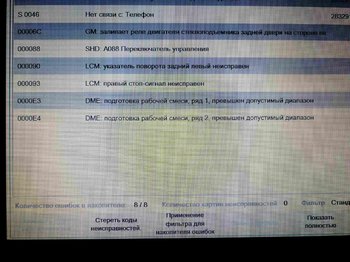

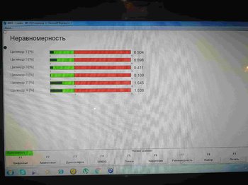

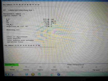

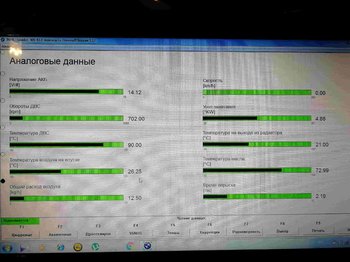

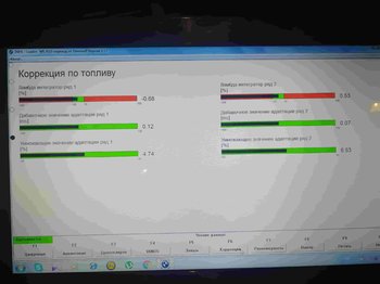

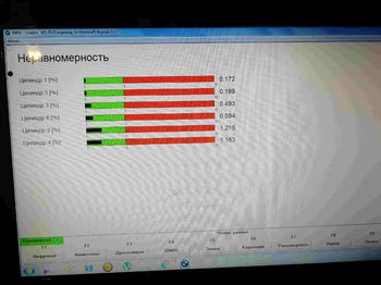

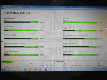

    Ну вообщем все сделал как ты и сказал! В понедельник на заглушенном авто сбросил все адаптации с паузой секунд 30, далее выключил зажигание, выждал паузу минут 5-7, завёл и поработал на хх минут 30 не меньше. Покатался 2 дня на не больших пробегах дом-работа, сегодня сделал диагностику и вот что мы имеем:
    Видео с работой лямбд: https://hdd.tomsk.ru/desk/zwqynrvp#

    Ошибки старые потер ,перед сбросом адаптаций ......
    Новые ошибки есть ? если есть то какие ? по двигателю...
    Сдается мне что будут расти дальше (умножающие значения (+4.74) и ( +6.53) возможно что через пару дней догонит до +12 ))) хотелось бы быть не правым в этом конечно .. следи , дальше напишешь сколько будет )
    По приборке сколько показывает расход ? после сброса по нолям , быстро до максимума набивает ?

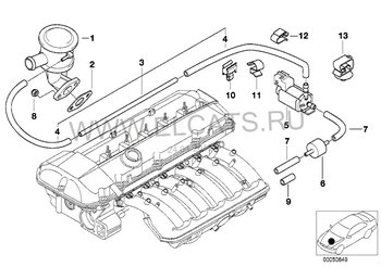

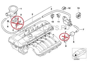

    И что у тебя с продувкой катов ? стоит заглушка взамен клапана (1) как на фото .
    #107 Fanatics, 24 апр 2019

    Приветствую! Клапан не заглушен, система продувки катов так и осталась, но после прошивки под Европу евро-4 она не активная,только у меня нету трубки которая выходит из клапана и уходит за двигатель, в клапане не предусмотрен выход под трубку. Насколько это критично? Ошибки стирал перед сбросом адаптаций, как сбросил адаптации поработал на холостых минут 20, подождал пока наберутся добавочные значения и не давя тапку выше 2-2.5 т.об обкатал несколько дней, в итоге прошло около 2 недель, сегодня сделал диагностику, вообщем ситуация не изменяется, расход такой же конский, умножающие значения уползли в +12 как и предполагалось, и вылезли 2 ошибки по двигателю. Самое интересное если смотреть расход через приборку то расход составляет 16-17 литов, а если через БК то 21-22, а по факту все 25... Учитывая что пришло лето и прогревов практически нету...

    Привет.
    Привет.
    Вангуем дальше...

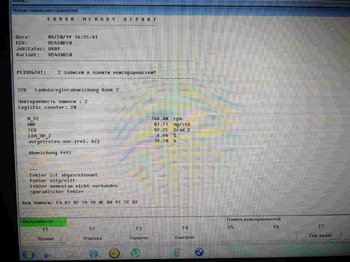

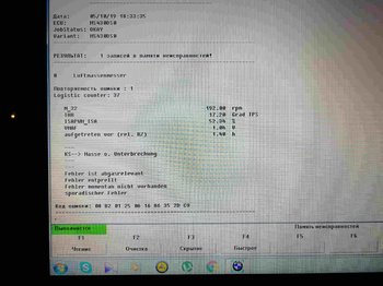

    см фото.. места в красных кружках нужно заглушить. ,что там стоит или чего то нету , бес разницы - нужно хорошо заглушить.))) на моторе имеется в виду заглушить.
    система продувки катов не нужна ... интересно буд зачем она , найдешь почитаешь..
    Как и предполагалось множительные почти в пределе +10 ) от этого и расход дикий .
    Основное что настораживает это -
    Умирающий расходомер воздуха - по нем к стати и есть ошибка ! ( luftmassenmesser ) и с него надо начинать не иначе ,это основное !
    Какой расходомер брать ,решай сам главное чтобы был именно для твоего трех литрового мотора .
    С разбора не советую ,не та вещь ! которую можно с разбора ставить... как по мне.
    Самому как то проверить расходомер воздуха в общем не реально , да и зачем ? мозги это уже сделали как бы .. и вердикт выдан в виде ошибки..
    Да и как проверишь продувку катов -заглушишь все как надо , -
    расходомер воздуха поменяешь , не забудь стереть все ошибки и скинуть адаптации по зондам и весь процесс опять повторить...
    #114 Fanatics, 14 май 2019
