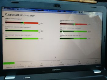

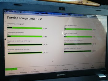

    Bosch должны все стоять и желат с проводами в комплекте (для перед катовых сваи ,для после катовых другие. номера есть по каталогу.
    Первые у тебя нагреватели (в первых зондах до катовых ) показывают 99.31 %. (нормально на рабоч тем они вышли ) Но сами интеграторы смеси стоят как то не вразумительно первый зонд 0.42) второй зонд-0.44)
    Они должн менятся от 0..и до 0.65 ...0.75 должны скакать как бы вверх вниз )
    Вторые зонды в отключке полной. он их вообще не видит.

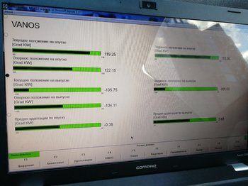

    Ваносы у тебя вроде в порядке пока в них лезть не стоит.

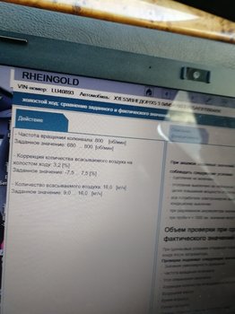

    Расход Воздуха в 13.25 кг. с тайм временем в 2.10 ms. как бы нормально ,но не совсем , об 698.00 тваи.
    ( + висит ошибка в INPA число оборотов хол хода ) хол ход можно и поднять немного -например до 720 или 750 об в мин. поднять их можно самому через Рейнгольд. по идее поднимится воздух по расходу и должны выровняться пропуски на холостом ходу. я на днях себе так делал.. поднимал до 750 об в мин.

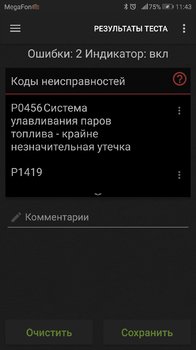

    Ошибка с телефона указывает на утечку или не исправность вент топлив бака ) на иксах возможно установки двух разновидностей этой системы для америки сложная и обычная по проще , какая у тебя не знаю
    Но так в общем сложно определить что и как работает двигатель на самом деле - нужна работа первх зондов и потом коррекции смеси смотреть , вот там и буд видна вся картина.
    Зонды первые они как глаза мозгов с помощью них DME видит какая смесь (богатая или бедная или нормальная ) и что с ней делать в случае отклонения. А вот бес зондов все идет почти в слепую.

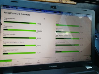

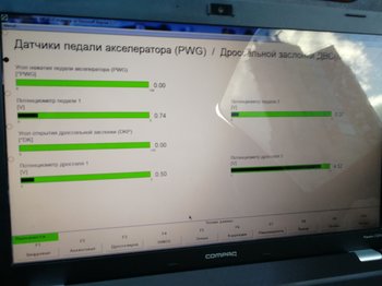

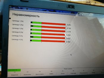

    Добрый вечер всем! Сегодня делал диагностику, параметры все зафиксировал. Давайте обсудим ?

    Приветствую.
    смотреть нужно при хорошо прогретом двиг и с отключенными всеми потребителями .печка ,свет,конд,муз . и так дал.
    Как я понимаю ты заменил один до катовый зонд ? вот только и он видимо работает как надо .а второй ?
    я это вижу по некорректной работе остальных трех нагревателей ? да и их в общем не правильной работы.
    Мож фото не удачное не знаю - просто по фото нормально не определишь.
    сделай видос Лямбда зонды в INPA на хорошо прогретом двигателе -
    на минуты три , раза два , три газани и хватит. выложи ссыль на ютуб.
    И что у тебя стоит на вторых после катовых зондах - просатвки ? или проставки с начинкой ? или просто зонды вкрученные без ничего ? Ты как я понимаю прошит на евро2 правильно ?
    В любом случае начинаем от зондов (нужна их четкая работа не иначе !
    показания лямбда зондов это как глаза мозгов от их данных корректируется смесь , и время впрыска с остальными всеми прелестями.

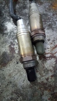

    Первый зонд, заменен на новый БОШ в оригинале, сегодня заменил второй докатовый на новый БОШ, прошит на Евро4, как прошился на евро4 вылезли ошибки о не рабочих лямбдах послекатовых, их заменил на контрактные(у другана были, с контрактного мотора) на задних лямбдах стоят обманки обычные(как проставки), на каты не ругается!
    Диагностику делал вроде прогретом моторе, глушил минут 10 видать подостыл..

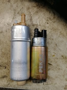

    А что скажешь о бензонасосе, он же от таза какого то стоит( в 2 раза меньше нашего штатного), но давление держит 3.6?)) может в нем дело?

    Сегодня заменил вторую лямбду докатовую на новую тоже БОШ!

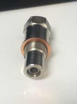

    Конечно на вторые зонды (после катовые ) нужны проставки с начинкой ! просто проставки с мин отверстием не работают на этих моторах. Какие проставки работают я фото кину.

    За не родной бензонасос нечего не скажу. все мож быть (норма с давлением залог успеха в общем-
    время эксплуатации покажет оставить или менять по каталогу.Но думаю что превышение давления не должно быть однозначно ,скорей всего или датчик прибрехивает измерительный попробуй другим измерь еще.
    Или клапан на фильтре не корректно работает , и держит повыш давление. Но все эти моменты можно устранять после просмотра параметров по диагностики в общем уже.Или конечно сразу устранять а потом смотреть , тем самым сократив проблемные места.

    Насос стоял от ваз 2112, поставил оригинал, улучшения появились, тянет лучше но все равно мало. По адаптациям сделаю на днях, потом отпишусь, вопрос такой, если будет не качественно заварили коллектор когда вырезали каты и там есть не герметичность это будет влиять на динамику ?

    Вазовский насос видимо не мог полный объем давать при нагрузках ,а это важно . (3.5 бар норма (+\- 0.2 )
    Не герметичности на выхлопном коллекторе надо устранить , а то зонды будут херню показывать , и потеря тяги обеспеченна сразу. И желательно снятый коллектор , перед установкой еще и проверить , как то - хотя бы не большим давлением в 1-2 бар примерно на утечки , брызгая мыльной водой. (чтоб исключить негерметичность на 100% .

    А где купить такие обманки под лямбды?
  17. Fanatics
    Fanatics Завсегдатай
    20 авг 2018
    479
    Украина
    Это польские обманки . я их покупал по объяве у чела со Львова.
    Заказывать из Украины . я думаю они того не стоят - надо у вас там искать или самим через токаря изготовить.
    Да там не че сложного нету , там внутри что то похожее на проволоку в небольшом пучке и все..
    похоже на проволку от железн мочалки для посуды - я думаю принцип простой (эта проволка нагревается и нейтрализует СО что в полне достаточно для вторых зондов.
    Заказывал тут по Украине https://www.olx.ua/obyavlenie/obman...or-vro-3-4-5-IDwEDVA.html#edca6e0cb2;promoted

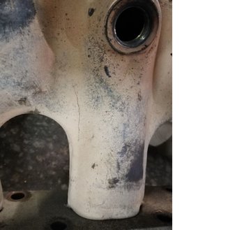

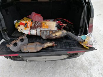

    Всем здорова! Поздравляю всех с наступающим НГ!

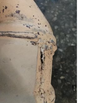

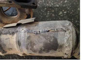

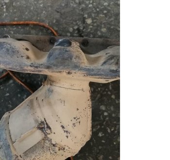

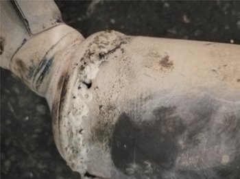

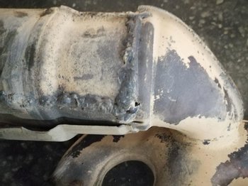

    Проблему с тягой решил!! Заменил своих выпускные коллектора со всеми новыми прокладками, на контрактные с катализаторами с японского распила, с пробегом 76 т.км (Теперь не воняет, тянет просто отлично, настоящий паровоз!) Мои коллектора были просто уничтоженные( все в трещинах, в дырах) когда вырезали катализаторы не могли даже нормально заварить их(вырезал предыдущий собственник!), я в шоке если честно, как так можно заварить, настоящие рукожопы!!! Передние лямбды все черные, видать сильно боготил смесь! Теперь вопрос, нужно ли сбрасывать адаптации на лямбды после замены катов?
    Fanatics нравится это.

    Цена вопроса? Катов?
  21. Nikolay390
    Nikolay390 Участник тусовки
    14 авг 2018
    71
    Томская обл.
    Я тоже думаю лучше сбросить все адаптации.
    Каты приобрел за 7т.р комплект 2 шт., без прокладок.
  22. Fanatics
    20 авг 2018
    479
    Украина
    С такими дырами и мотор еще работал.. как то.
    Жесть..
    Ну в общем скинуть адаптации по зондам не мешало бы , так как коррекции по топливу наверняка находятся хз знает где.
    после такой " вентиляции "
