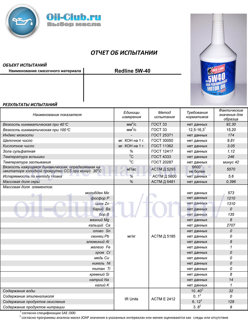

  31. Hexus
    Hexus Живу я здесь
    19 июл 2002
    11,566
    Made in Russia... Главное, чтобы реальные данные соответствовали паспортным.
    Update - вроде совпадают.
    Для сравнения:
    #60 Hexus, 14 сен 2019
