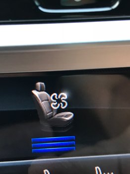

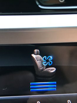

    Вопрос к владельцам:
    Езжу сам за рулем на G11. Раньше был постоянно в джинсах-пиджаках, а сегодня проехал в шорте и безрукавке. Включил вентиляцию сидения - стал жужжать моторчик, пиктограмма загорелась, но я не почуствовал абсолютно ничего! Вообще ничего, а через какое-то время было даже ощущение, что сидение нагревается.
    Позвонил к ОД - а мне сказали, примерно следующее - "охлаждать и не должно, это же вентиляция, вы просто не чувствуете, но она работает".
    Лол да как так - у меня до этого был E71 - я себе яйца отмараживал каждый раз при обдуве, у отца GLS тоже охлаждает будь здоров. У всех так или ОД меня дурачит?
    Плюс еще вопрос по пиктограммам:
    Когда только включаю вентиляцию пиктограмма горит с синим вентилятором, а через 5 секунд вентилятор становится белым. Это нормально? Что это значит? Изображения прикрепил.

    Дилер относительно прав. Охлаждать она не может. Она может дуть воздухом, который есть. А он еще горячий+ глрячая сидушка.
    Если машина стояла прям на солнце и в салоне прям все парит, то вентиляцией вы начинаете просто «шевелить» воздух. А так как сидушка тоже горячая, то кажется иногда даже что машина дует теплым воздухом, почти как обогрев)) лично я пришел к таким выводам)

    ОД тоже самое впаривает, но, позвольте
    Почему на е71 и на GLS я ощущаю вентиляцию, становится комфортно, а на 7 за 7 млн я этого не ощущаю, а только теплый воздух из сидений? В чем логика? В чем смысл вентиляции? В х6 он явно был, я уже хз как там было что сделано - но дольше 5-7 минут ездить было некомфортно от холода (если не в джинсах).

    По поводу жоподуя, алгоритм просмотривается:
    Если только сел, а на улице жарко +30 например, дует очень слабо. Тут сел в автов +19 - включил поддув - стало заметно сильнее дуть.
    Также при разнице температур +30 улица/21 салон - сначала не дует почти, а со временем добавляет.
    Короче чтоб резко не надуло, с заботой!

    Новая прошивка решает нелогичную работу климата

    на днях был на первом ТО, заодно обновил нави и климат......первое, что заметил - перестал поступать в ноги горячий поток, еще надеюсь не будут замерзать боковые стекла))

    У меня климат начал работать лучше - если нужен холод , холодный дует отовсюду
    От глюков люка избавился
    Вентяцию сидений включаю при макс охлаждении сзади снизу и сверху (потолок нв макс) - получается седло снизу забират холодный воздух.
    До этого седло спустя 20 мин работы было раскаленным. Лучше было без него
