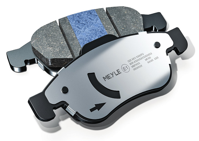

  21. Нищеброд
    Нищеброд Старожил
    20 авг 2016
    5,449
    Скрип издавать может дефектная накладка на колодке с тыльной стороны или ее отсутствие. Накладку на обороте колодки именно для этого и ставят. Буртик сточенного диска тоже может давать звук.
    На фото нашлепка сзади колодки.
