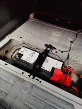

    Коллеги, подскажите, кто и на какой оригинальный аккумулятор менял?
    Пришло время мой поменять.
    Там, где обслуживаюсь, ставят Varta. Но есть сомнения по ней. Кто-то рекомендует недорогой Thor
    Мой родной в Корее был сделан. 105Ah

  25. sershab
    sershab Участник тусовки
    26 апр 2021
    92
    А в чем сомнения ?
    Я на Варту все время родные менял и проблем больше не было.
    Кстати родной корейский редкостный хлам, у меня поездки редкие и в морозы машина всегда сообщала о севшем аккуме. С Вартой все ок.

    292
    Да знакомые говорили. Уже заменил на Варту. Спасибо
