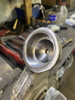

  17. lin84
    lin84 Участник тусовки
    21 ноя 2025
    152
    Докладываю!
    Появился стук спереди на неровностях, в сервисе приговорили 1 продольный рычаг справа и 1 поперечный слева + стойки стаба.
    т.к. рычаги принято менять парами итого 4 рычага + 2 косточки.... + - 120-150к (рычаги с работой).
    Дороговато конечно но для меня решающий фактор - большой риск купить паль который через 20-30к развалится вновь .Конечно же все магазины и сервисы себя в грудь пятками бьют с криками у нас самый оригинальный оригинал из всех...
    Далее - прикинув маленька что там отъехать в куске железа может (ну если его не сломать или не согнуть):
    1. шаровая опора
    2. сайлентблок
    Далее очень упорото курил инет кто, как, каким способом и на каких условиях может это восстановить и возможно ли это - возможно! нашел!
    Я не буду все расписывать детально, скажу лишь что это Игорь в Щербинке, кому интересно поищите на Drive2 там полно отчетов с фотками и т.д., я лишь могу сказать - лично там вчера был и все видел своими глазами - да ровно так как и пишут ребята с Драйва.
    Кстати любителям огромных телеков с PS в комфортных зонах ожидания с WiFi, кофе и миндальным молочком - идите сразу мимо. Это обычный учуханый маленький гараж, где грязи по колено, жопу посадить не где в прямом смысле слова, а поссать можно на заднем дворе в яму))))). Ну да ладно, я все-таки машину чинить приехал а не чилить)))))
    У меня оказалось (видел и щупал сам) все 4 шаровых на 4-х рычагах умерли (1 подклинивала и 3 болтались как х...... в ведре), как показала диагностика уже снятых рычагов все сайлентблоки целы, стойки стабилизатора кстати тоже целые были!
    ИТОГО по деньгам - восстановление 4-х шаровых вместе с работой по снятию и установке = 38к (6к за шаровую + 3,5к снять/поставить), гарантия на все это дело 1 год, без ограничений пробега!
    Из минусов (о нем ребята предупредили сразу) - стал тяжелее руль, прям сильно тяжелее, сказали типа через 1-2 недели все притрется и станет все норм. Пока покатался день - руль уже стал уже немного легче (контролирую по тому на сколько быстро руль возвращается на место после поворота и нужна ли ему в этом помощь, чтобы исключить субъективное мнение).
    В общем я доволен!
    По заявлению ребят шаровые должны ходить не меньше родных и даже больше, посмотрим - пробег 145к.
    P.S.: там и задние плавающие сайлетны чинят, но лично не проверял - пока не требуется.
    3ByKu_HaYkU, FJR, Бугай555 и 3 другим нравится это.
  18. Владимир nkz
    21 фев 2015
    15,628
    Кемеровская обл.
    За много букв и стиль изложения респект:thumbup:
    Но, не очкуешь ли , что когда нибудь на хорошей яме какой нибудь из ремонтных шарниров из учуханного гаражика прикажет долго жить? Что это такое проходил в юности на вазе, то ещё удовольствие. Если что, то всегда в ремзоне, а не на диване:)
    EugeneEx нравится это.
  19. lin84
    21 ноя 2025
    152
    Не, не очкую. В свое время дохрена болтов и гаек перекрутил и есть вполне практическое представление о сопромате подвижных узлах, векторах нагрузки и т.п. фигни))))
    Именно по этому мне так и понравился их подход - все вмешательство в конструкцию производится со стороны не нагруженной части узла.

  20. lin84
    21 ноя 2025
    152
    Вот например у этого рычага устройство такое, что шар - давит на дно рычага, а вмешательство при ремонте происходит с противоположной стороны. Разумеется эта сторона так же испытывает нагрузку (компенсирующую), но и резьба там будь здоров)))
    А если и предположить что на сильной яме все это дело вышибет, сорвав резьбу - то палец из рычага все равно не вылети ибо есть второй рычаг, который работает в противофазе (с точки зрения вертикальной нагрузки).
    Конечно я никому ничего не советую! Так или иначе, каждый решает для себя сам - в этом вопросе я побуду подопытным кроликом)))) время покажет, а ямы у нас в городе самое то для краштеста (сука до 20см глубиной в асфальте...:facepalm: )!
    Максим 111, 4e6a, Novatech и ещё 1-му нравится это.
