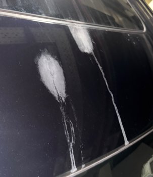

    Есть идеи, чем можно оттереть эти надои? С крыши накапало, до детейлинга очень далеко, только озон есть. Уайт-спирит или химия есть какая толковая?
    ПС: автомобильным шампунем и средством от битумных какшек не берет

    Уайт-спиритом точно не стоит, можно лак испортить.
    Средством для снятия водного камня я бы попробовал и очень аккуратно. В отделе бытовой химии продается в магазинах.

    Обрабатывал профессиональным составом от водного камня одну из прошлых машин, безрезультатно, и плёнку и лкп

    Если это протечки через бетон и давние (3-4 недели) - ничего не сделаете, проедает до металла. Не знаю, что это - добавка в бетон или химия с улицы. Я капот на одной из авто перекрашивал.
    Не помню, чем убрал с лака/краски, мылом или чем-то кислотным, но было очень хорошо видно, что пятно под лаком, поэтому и красил.

    Мой дорест был в круг затянут пленкой. Так вот на ней сверху был какой то налет почти на всем авто. Как будто авто после дождя в разводах. Но только на наших мойках это отмыть не могли. На мойке в Майкопе мойщица сама предложила смыть этот еле заметный камень и всего за 100 рублей)
    Чем то побрызгала, потом смыла и налета как не бывало.

    Водный камень (соли жескости) убираются любой кислотой. Самая неедкая из них, это лимонная. Можно хоть лимон выжать или порошок развести. Краску точно не испортит, но после того, как постоит несколько минут, смыть надо обязательно.
