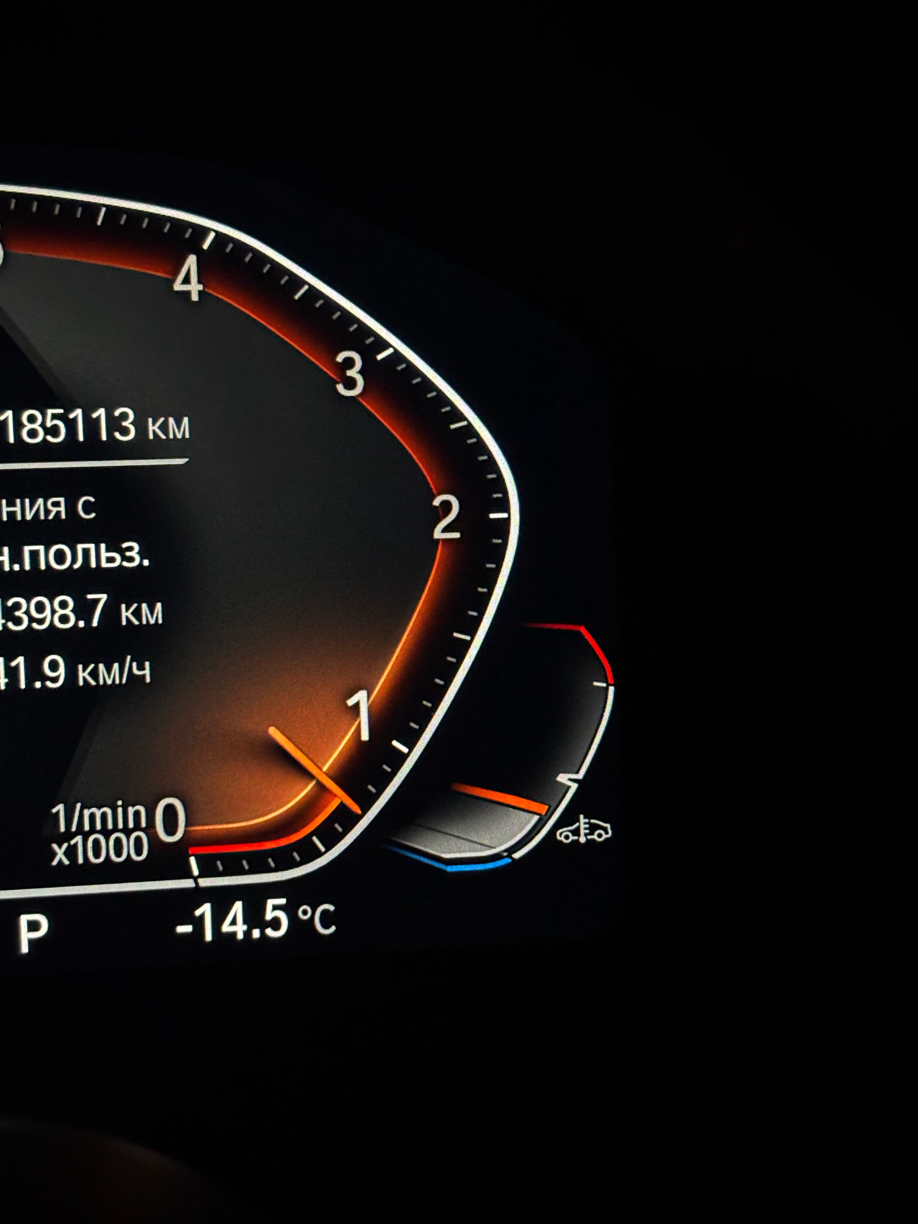

    Температура двигателя-30d. Обратил внимание пару недель назад, что стрелка температуры не доходит до середины пару мм. Температура была около 0 градусов. Проехал к этому времени минут 40 в городском режиме. Немного погонял активно достигла центра строго. Сегодня температура минус 12-13 градусов, еду час по городу/мкаду не доходит до центра так же 2-3 мм. Запрашиваю температуру -72 градуса. Чуть активно погонял , почти достигло центра, запросил температуру-77. В паркинг теплый заехал погазовал чуть - запросил, 82 градуса достигло четко центра напротив штриха. Все предыдущие зимы и лето всегда стояла четко, как вкопанная по центру напротив штриха. На парковке сейчас минус 14,5 вообще опустилась мм на 5 ниже центра. Жалюзи плотно закрыты. Куда копать? Термостат? Был бы жигуль сказал бы , что термостат заклинило в среднем положении и он гоняет частично по большому кругу. Но это ж не жигуль, ошибок нет. Как у вас, прсмотрите, последите?
  4. DANger-X5
    DANger-X5 Абориген
    24 янв 2008
    3,802
    Какая разница между жигулями и bmw в этом плане? Может быть только из-за термостата. Ну или егр кастрировали.

    При заклинившем термостате в каком то промежуточном положении по итогу был бы перегрев

    Как показывает практика, чаще в открытом полностью состоянии заклинивает и идёт недогрев. Редко в промежуточном, хотя на дизеле зимой и с промежуточным будет недогрев.

    Вопрос в том у других как на дизеле зимой? Стрелка по центральной черточке стоит? Или не доходит. Просто по-моему у меня все предыдущие зимы все четко было по центру?

    Всё чётко всегда.

    На трассе может чутка не доходить, когда идёшь чуть больше 1100 оборотов в мороз. В городе, в пробках, тоже может упасть. Летом всегда чётко по центру.
    Ну нечему там дизелю греться. Не просто так там "фен" стоит. )))
    Не забивайте себе голову. )))

    У меня даже в лютые стрелка в рабочую встает. А на ВАГе дизель охлаждается на трассе заметно. Со шторами все норм?

    Да закрыты плотно, в первую очередь проверил.
