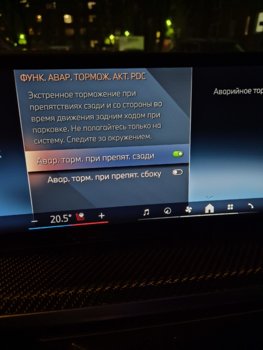

    Не увидел в функционале помощь при торможении, а кто то здесь был очень сильно убежден , что верёвкой, пардон ремнём, можно поддушить двс:)

    Так отключают систему экстренного торможения, а не парктроники выборочно, на доресте во всяком случае так

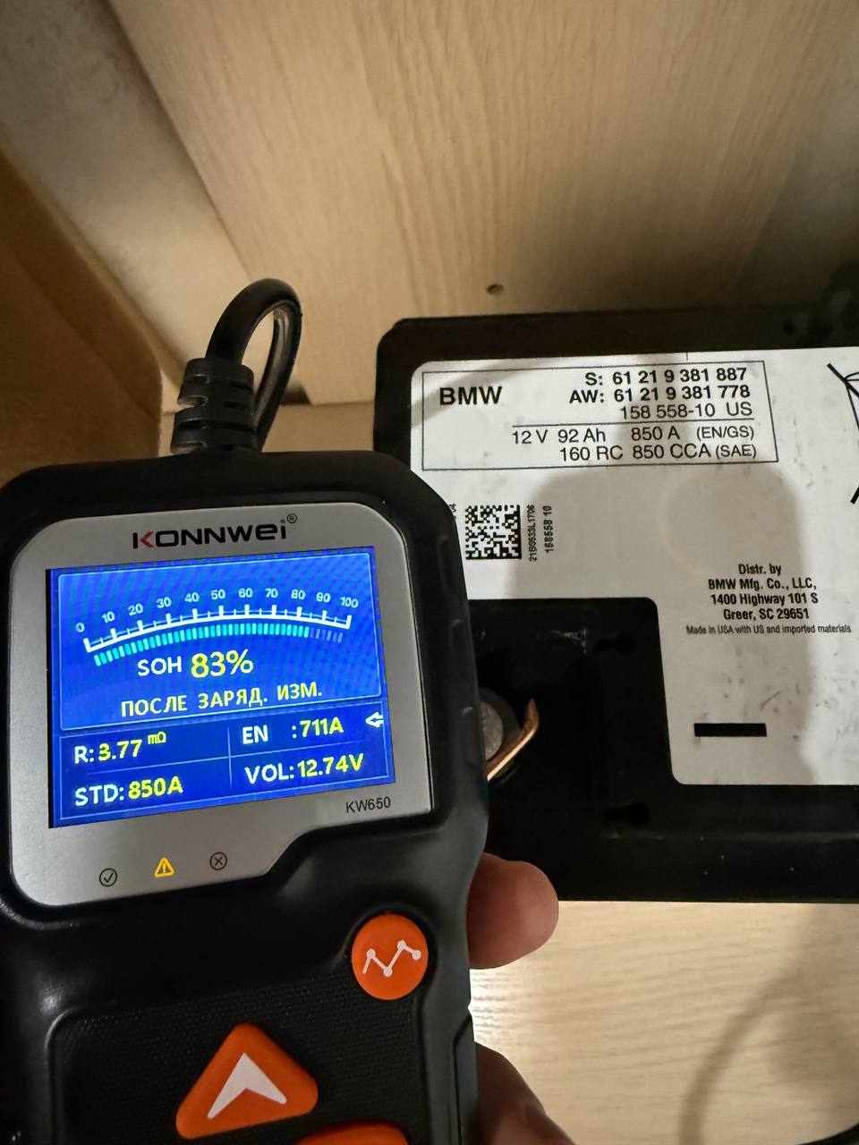

    Хочу снять аккум, утащить домой на несколько дней позаряжать. Есть какие-то нюансы? Багажник, как я понимаю, не закроется, т.е. принудительно руками его опустить максимально и оставить в таком положении? В тисе зловещие слова "После перерыва в электроснабжении использование некоторых систем ограничено" - ап чом речь?

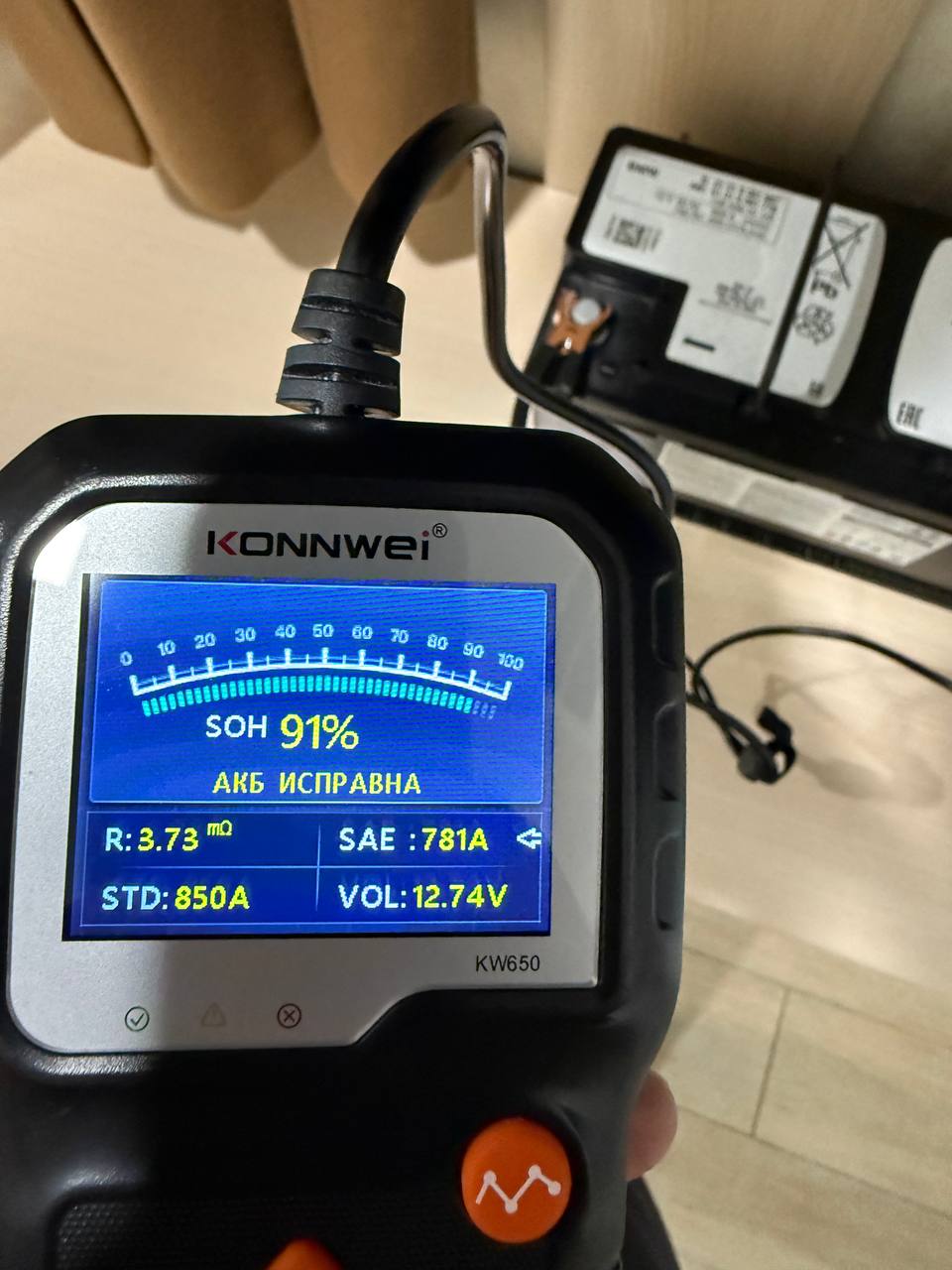

    Снял в общем.. интересно, на ТО сказали 70% заряда, а на снятом показывает ощутимо больше. Такая разница именно из-за отсутствия потребителей в момент измерения на снятом?
    В общем и целом, учитывая возраст, пробег и довольно большое кол-во коротких поездок, батарея, как-будто, весьма неплоха.

    Если речь именно про SOH, то при 70 некоторые её советуют выкидывать и она не зависит от нагрузки

    70% заявляли уровень заряда (не сохранил бумажки, точнее не скажу). Но тестер не показывает даже близко такие цифры, т.е. даже по жёсткому EN на холодной батарее - 81% SOH.
