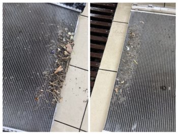

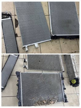

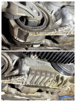

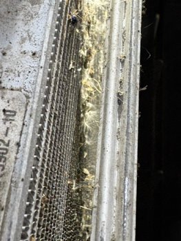

    Я был в выходные на ТО после трех лет эксплуатации, пробег чуть больше 50ткм. Сделали стандартный масляный сервис и замену всех фильтров, а также дополнительно попросил сделать смену масла в редукторах/коробке/раздатке + замена топливного фильтра + мелочевку. Так вот, дополнительно было выявлено четыре артефакта, которые немного удивили:
    1. Потеет маслом раздатка, рекомендуется переуплотнение. Вообще впервые на своей эксплуатации BMW встретился с таким фактором. На E и F козовах ни разу не сталкивался.
    2. Потеет маслом масляный патрубок охлаждения турбины, замена. Тоже самое, странный износ, впервые столкнулся. ФОто нет, но подводящий патрубок просто весь в масле.
    3. Передние поперечные нижние рычаги - сальники подразбились, замена. Я так понимаю это болезнь у нас, но у меня пробег в основном трассовый (порядка 70% от общего) без плохих разбитых дорог, почему так рано они вышли из строя?
    4. Радиаторы все засраны, чистка со снятием и перезаправкой фреона. Даже не смотря на жалюзи - снизу все сильно засирается, а если сверху смотреть без снятия - там было ну очень много пуха и всякого мусора примерно на 2/3 площади радиатора.
    Понятно что все выявленные замечания устранил, но были у кого такие же проблемы на трехлетках?
