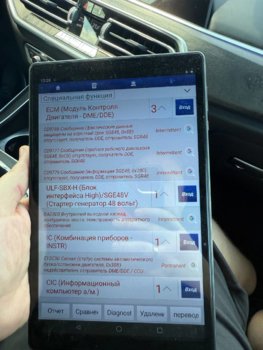

  20. arkady_nikolaevich
    18 авг 2025
    3
    Почему то аккаунт забанили)) короче , в тисе есть сноска , до 60* температуры крутит стартер, после крутит стартер генератор, на машине езжу каждый день появляется привод после чего загорается ошибка по генератору мол энергоснабжение ограничено но машина ездит дальше все норм мощность не теряется , по исте смотрю что батарея гибридная не заряжается , заряд на АКБ идет 12в вместо 15 , на батарею 43 вместо 48 , после чего перезапускаешь машину и он опять работает до определенного момента и так продолжается опять раз за разом

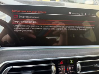

  21. arkady_nikolaevich
    18 авг 2025
    3
    Вот фото ошибок
  22. arkady_nikolaevich
    18 авг 2025
    3
    Яж написал выше что заказал стартер генератор , просто уточняю связано ли это с расходом
  23. Serega_krsk
    Serega_krsk Завсегдатай
    2 сен 2011
    1,472
    Вряд ли тут кто-то с неисправностью 48в системы ездит каждый день, это надо прям иметь жизненную необходимость на это.
    В теории - за здравствуй такой расход может оказаться - топливные карты-то написаны исходя из наличия э/мотора во всех режимах. А что уж там немцы прописали для аварийного режима движения - это надо в Берлин лететь выяснять. Но явно об экономии там речь не идет
    Машины постарее наших, те же Хонды, например, могли двигаться и готовить смесь имея инфу только от дпкв, в условиях что все остальное прямо взяло и отвалилось. Я видел эти карты - там такое на всякий случай обогащение, чтобы не развалить мотор, еще и взятое изначально ни разу не от стехиометрии, что жрать оно и литр/километр может)
