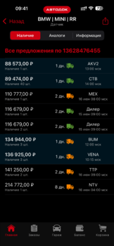

    Цена датчика 80к и еще 5-7 за замену

    Даже у офигевших типа этого партнера клуба которого тут все любят советовать, датчик NOx ориг это ну 40
    А менять его так вообще смех, особенно если сдох тот что за каталиком
    Для умножадных я уже писал - там сам сенсор NGK, и стоит он…да вообще нифига не стоит (с)
    Крч если немного поразбираться, то не надо такие деньги тратить
    Я на г01 менял, тыщ в 10 уложился помойму
    Посмотри кто там у тебя, бош-купил и ибош, или континенталь, евро5 или евро6, а то датчики разные, и смени сам сенсор
    Зы: посмотрел, за …455 оем в сборе 60к сейчас просят, да

    Для инфо цены на ориг датчик nox. Неориг конечно тоже есть, но не смотрел

    Ну епт, ты бы еще у дилеров смотрел)
    Но спорить лень
    Дай оем посмотреть? Мне для общего развития

    Код - 13628476455, на ззапе есть один вариант за 20тр, но это какая-то фантастика. А так средняя указана.
