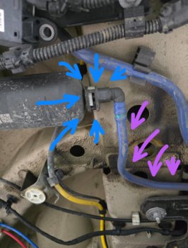

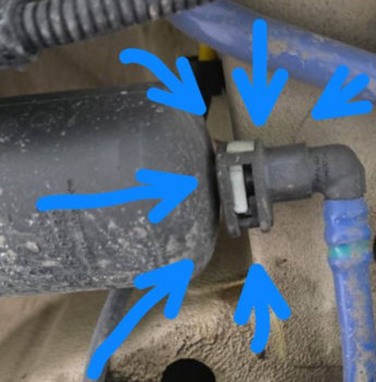

    Братцы, к сож, обделен талантом находить через программы партномера, помогите плиз: делал ТО с сервиса набрали, сказали не будем топливный менять, так как отсутствует
    «пластиковая защелка» топливного фильтра, которая фиксирует штекер от магистрали на фильтр. Место её посадки выделил синими стрелками. Сказали лечить ток заменой магистрали, шланг выделил фиолетоавыми. Помогите с номером шланга/магистрали плиз, у ребят месяц ждать, 20К. А я в Питер хочу неделек на 5 отвалить из первопрестольной, там бы и махнул.
    И неужели нет таких фиксаторов отдельно :confused:

  14. DANger-X5
    DANger-X5 Абориген
    24 янв 2008
    3,356
    Пусть они номер дадут или по вину надо, но похоже вот этот 16129895498, и да, в наличии в Москве не нашёл. Бу на разборках можно попробовать.

  16. Born Northern
    Born Northern Завсегдатай
    5 апр 2020
    1,120
    Спасибо!
    А они такие, мы номера не даем, политика сервиса. Но вы его без труда найдете. Новых тоже не нашел. Нашел на Авито пару вариантов. Есть как целиком шланг, так и только вход

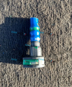

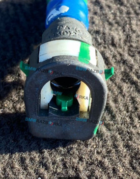

    Интересно, а саму клипсу можно снять с другой трубки и поставить на свой действующий топливопровод и не менять целиком:shock:
