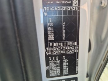

    Чо то у меня датчики давления начали тупить. Левая сторона на 0,1 больше чем правая.
    Сегодня даже спецом на шинку заехал, а не на заправке докачать.
    Так там при мне сделали 2,2.
    После инициализации показывает левые 2,3, правые 2,2.
    Забить?

    а не мало 2,2? У меня на иксе R22-R21 2,4-2,6, на седане на R20 также.
  29. kolek_k
    kolek_k Завсегдатай
    17 мар 2012
    1,834
    Так по таблице на 22 ые средняя загрузка 2,2
  30. kolek_k
    kolek_k Завсегдатай
    17 мар 2012
    1,834
    Я ж правильно понимаю? :)
