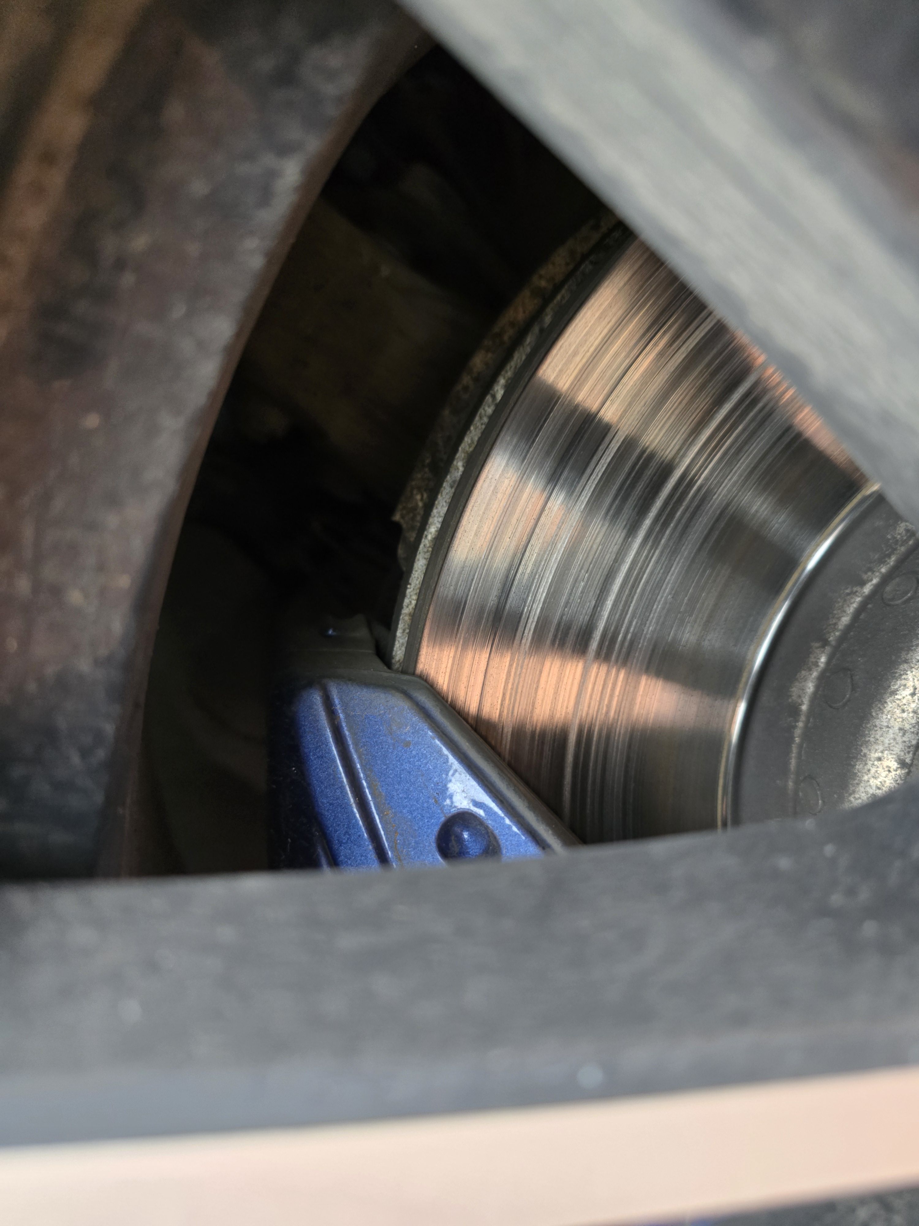

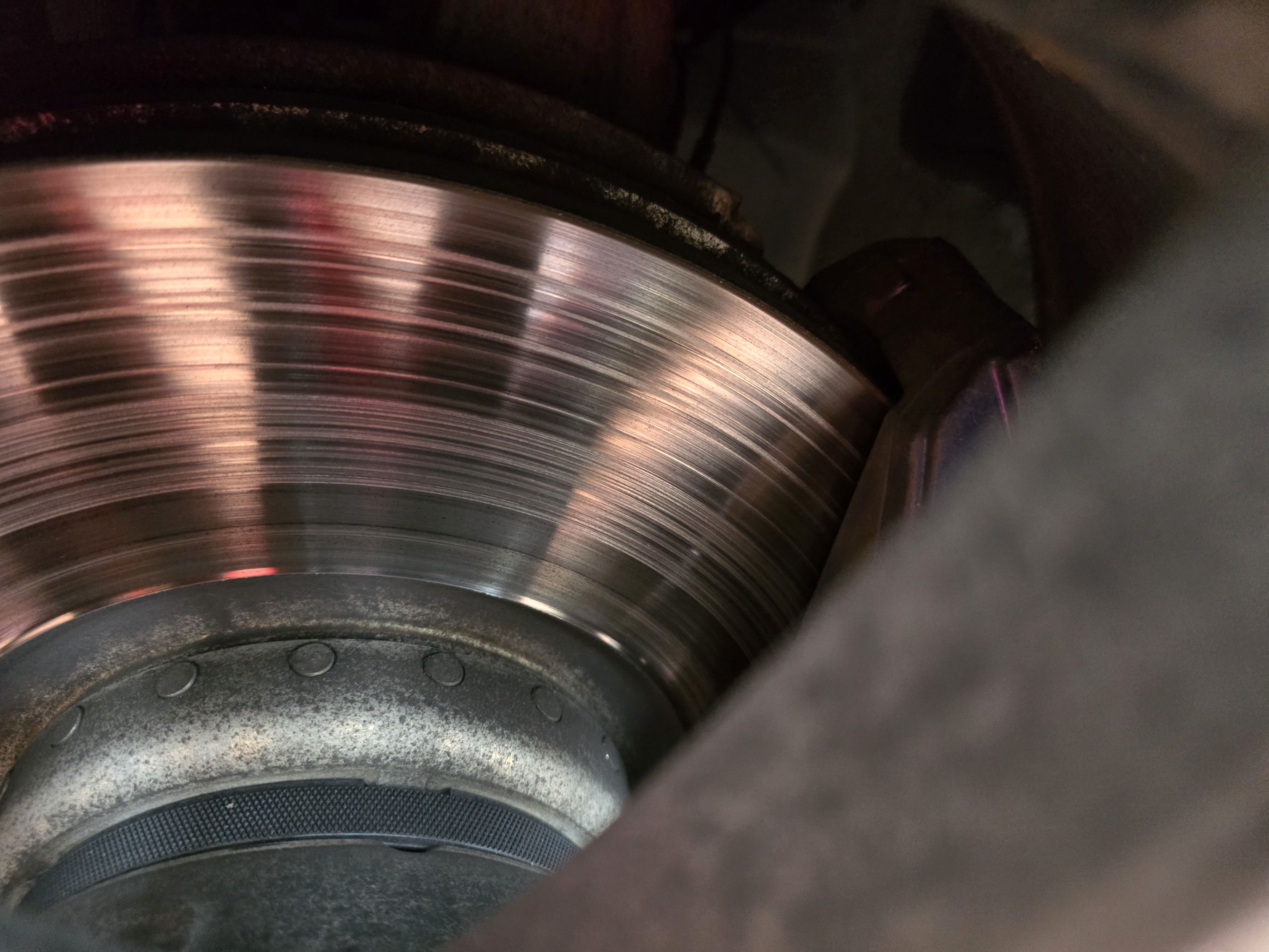

    Опять это еб%чая проблема с тормозами. Доехал до Питера, все тормозилки в разводах и канавках, при торможении скрип адский. Что делать, чем лечить? Утром было все в идеале, мать ее за ногу

    Gru - погода была дождик ?

    Не ехать впритык к впереди идущей глотая пыль, на зиму перекрыть или перенаправить поток воздуха идущий через воздуховод охлаждения тормозов

    Конечно, снег с дождем, температура около нуля

    Похоже кожух защитный плохо спроектировали и песочек литит на диск и колодочками это дело прижимаем
    Kuz37 - выше интересная гипотеза ваша

    У меня в каждом кожухе-вентканале есть оказывается жалюзи. Но вчера видимо они открылись, тк ни разу не видел их в открытом состоянии. Вобщем, я пока воткнул заглушки, посмотрим как они будут спасать от грязи. Розовые :facepalm::D
    Я все тормозилки промыл, там писец грязи было, особенно на внутренней части суппортов.

    спереди жесть))), внутри в арке лучше, и не полностью закрывать, а чтобы дуло, но только не в сторону диска

    Перенаправить это не равно закрыть :nod:
