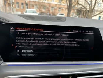

    Кто знает,что он от меня хочет?

    Скопировал текст с картинки и в переводчик.
    (Важная договорная информация о вашем автомобиле
    Ваш автомобиль собирает, отправляет и получает данные BMW через встроенную SIM-карту.
    Службы ConnectedDrive. Дополнительную информацию можно найти в часто задаваемых вопросах.
    на https://redirect.bmw.com/connecteddrive или через ConnectedDrive.
    Служба поддержки.)

    Так наверно предупреждение, что будет симка использоваться для передачи данных

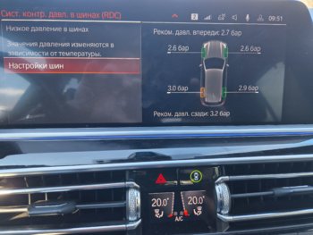

    Подскажите, как изменить данные по "рекомендованному давлению в шинах" в ГУ!!
    При давлении 2,5 выдает движение невозможно и висит ошибка. Рекомендованное слишком большое 3,2!

    Никак. Чтобы уменьшить значение рекомендованного давления в настройках уменьшить нагрузку. Чтобы вообще не ругалась: в настройках поставить значение "другие шины" тогда имеющееся значение запишется как рекомендованной.

    Ок. Спасибо за решение. А какое давление правильное?
