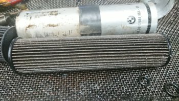

    А вы уверены, что он вообще существует?!:eek: Как бы он может быть в баке, в топливном насосе:D:D:D
    rred нравится это.
  2. rred
    rred Завсегдатай
    24 окт 2014
    583
    https://cats.parts/bmw/F48/57447/L:N:201707/16/16_1080/ по вину смотри, на Е95 бензе он есть, а на обычном каталог говорит, что нет
  3. Monoclon
    Monoclon Участник тусовки
    26 мар 2018
    223
    На дизеле точно существует. Вот после пробега 40 с небольшим.
  4. Zloy gnom
    Zloy gnom Абориген
    23 апр 2021
    2,245
    Скажи потом что за присадка и куда ездил заливать плз.

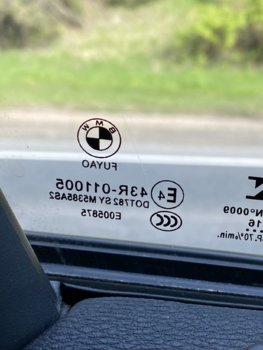

    Поставил Fuyao Glass, хорошее стекло, без искажений и вообще без каких либо дефектов. Цена 8,5тыс , с установкой 12,5тыс.
    Обратил внимание что боковые оригинальные стекла bmw на моей машине тоже производитель Fuyao.
    Получается bmw давно уже китайские стекла ставит на конвейере.
