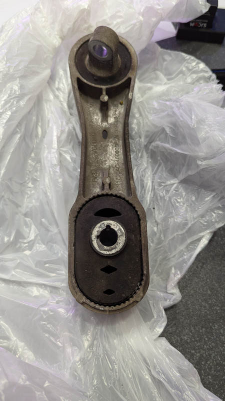

  3. Golart
    Golart Участник тусовки
    4 дек 2022
    109
    Надеюсь отделался малой кровью!
    А сама опора, которую поменял, на вид имела износ? Есть фото?

  5. Maria-Ra
    Maria-Ra Участник тусовки
    18 фев 2016
    252
    На днях тоже меняла нижнюю опору. Резинка сдавлена по сравнению с новой, т.е. она с обеих сторон глубже, а по периметру с внешней стороны металл затерт, на фото видно.

  9. Golart
    4 дек 2022
    109
    По фото вполне живая, и совсем не скажешь что уставшая.
    Новая оригинал?
