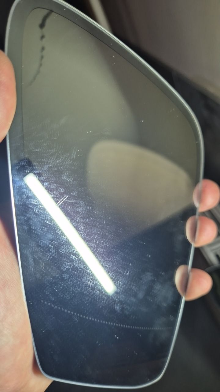

    Не совсем по теме, так как я уже с опцией. Но давеча сломал зеркало как раз левое. Когда менял перегоревший повторитель. Купил отличный б/у за 10, асферическое, с затемнением - как и было. Там три фишки, две под обогрев, одна для затемнения.
    Если берёте б/у, проверьте тестером обогрев. И не должно "желтить" - это призрак разгерметизации. Мастеру нужны будут 5ти звездный торкс на 10, если нужно добраться до повторителя

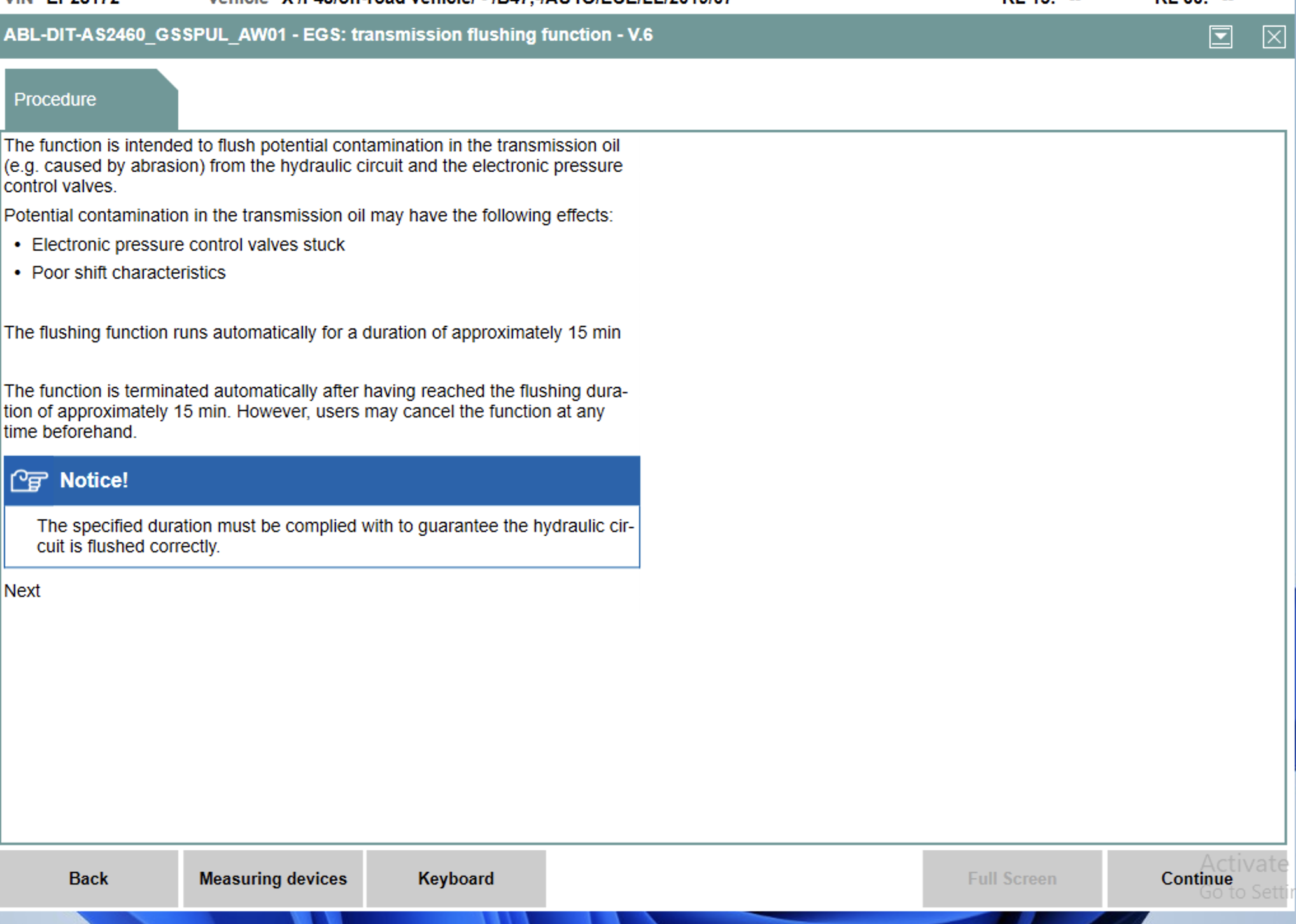

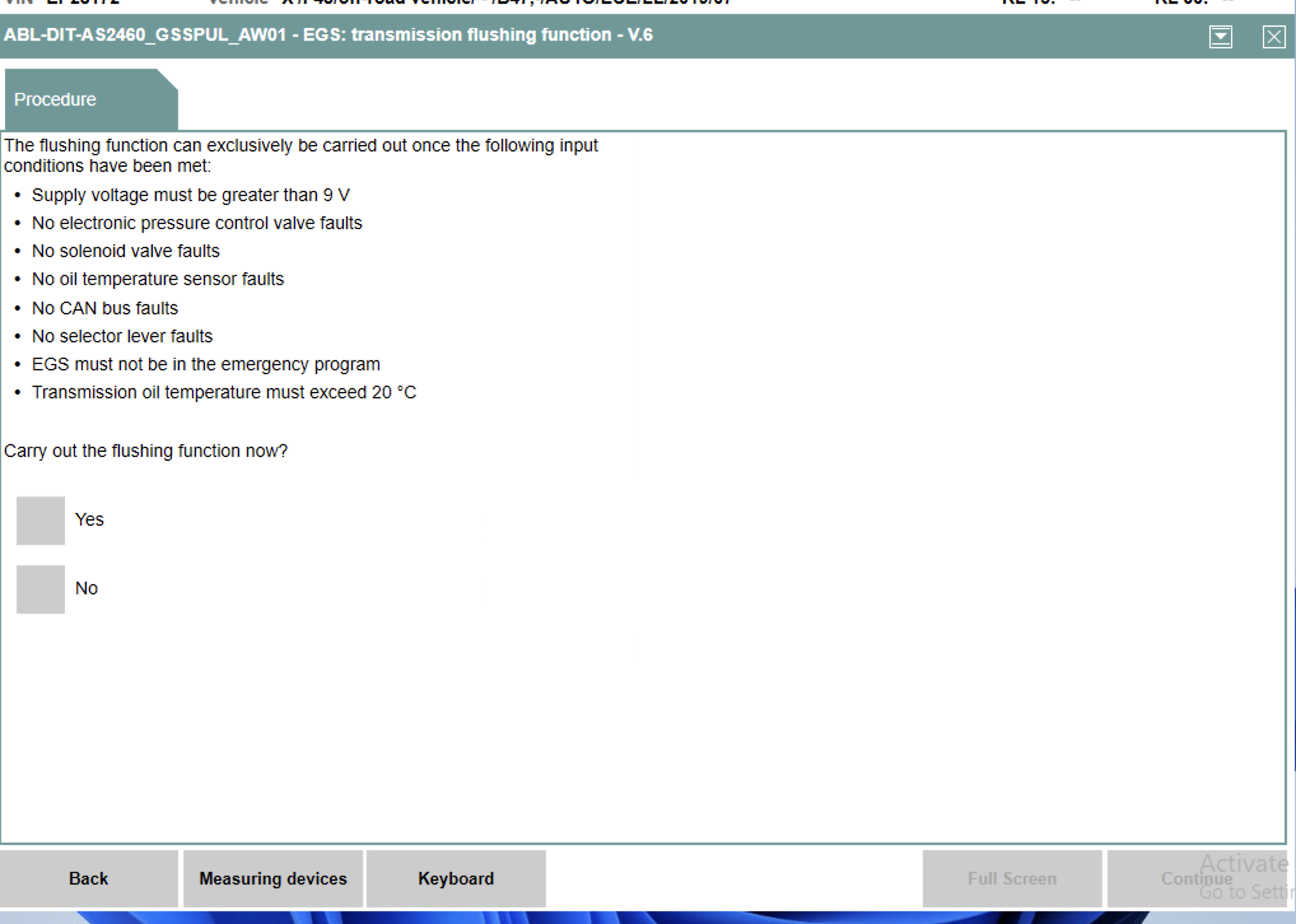

    может такая процедура помочь? Screenshot 2024-12-29 at 16.23.30.png Screenshot 2024-12-29 at 16.25.44.png

    Эт мы глянем после 6ого)

    (1/2)
    BMW 51167285005
    Стекло зеркала электрического левого
    ЕвроАвто. Только зеркальный элемент купил. Со второго раза. Первое при покупке на первый взгляд было ничего в карточке товара, только протереть. Но сколько ни три, пятна не уходили. Вернул. IMG_20241230_090910_103.jpg
