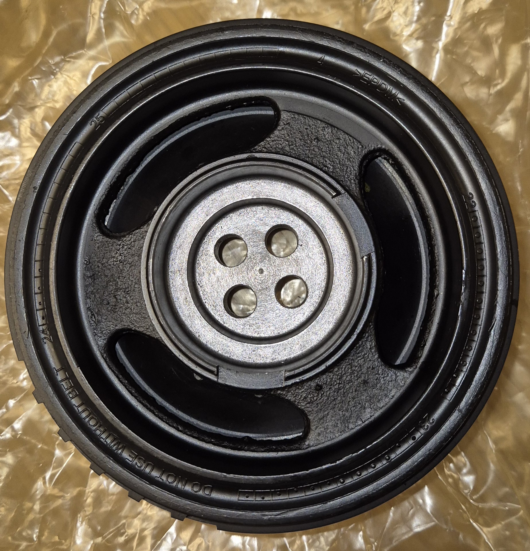

    В блогах у Власова видел инфу, что есть два качества у кортеко. За 27 - это какое?
    Но купил уже febi за 17.5

  11. X-mun
    X-mun Участник тусовки
    27 дек 2020
    261
    Мне эта цена подозрительна, но рискнул. Первый заказ как раз был за 40, но поставщик пошел в отказ, 52 назначил. Так что 17.5 на Ззапе. Эдельвейс Москва, отзывы норм

    Дай бог чтоб не "китайский аналог", а то мне предлагали "хороший китай" за 17 как раз.
  13. X-mun
    27 дек 2020
    261
    Может он как раз. В коробке из-под феби.
    Может, кто разбирается. Я расчитывал, что будет хоть какой-то лейбл производителя 20241219_200613.jpg 20241219_200533.jpg

    я кортеко брал в свое время, тоже лейблов не было на них

    Да не переживайте, это оригинал, просто сделан в ночную смену и тайно вывезен с завода :)

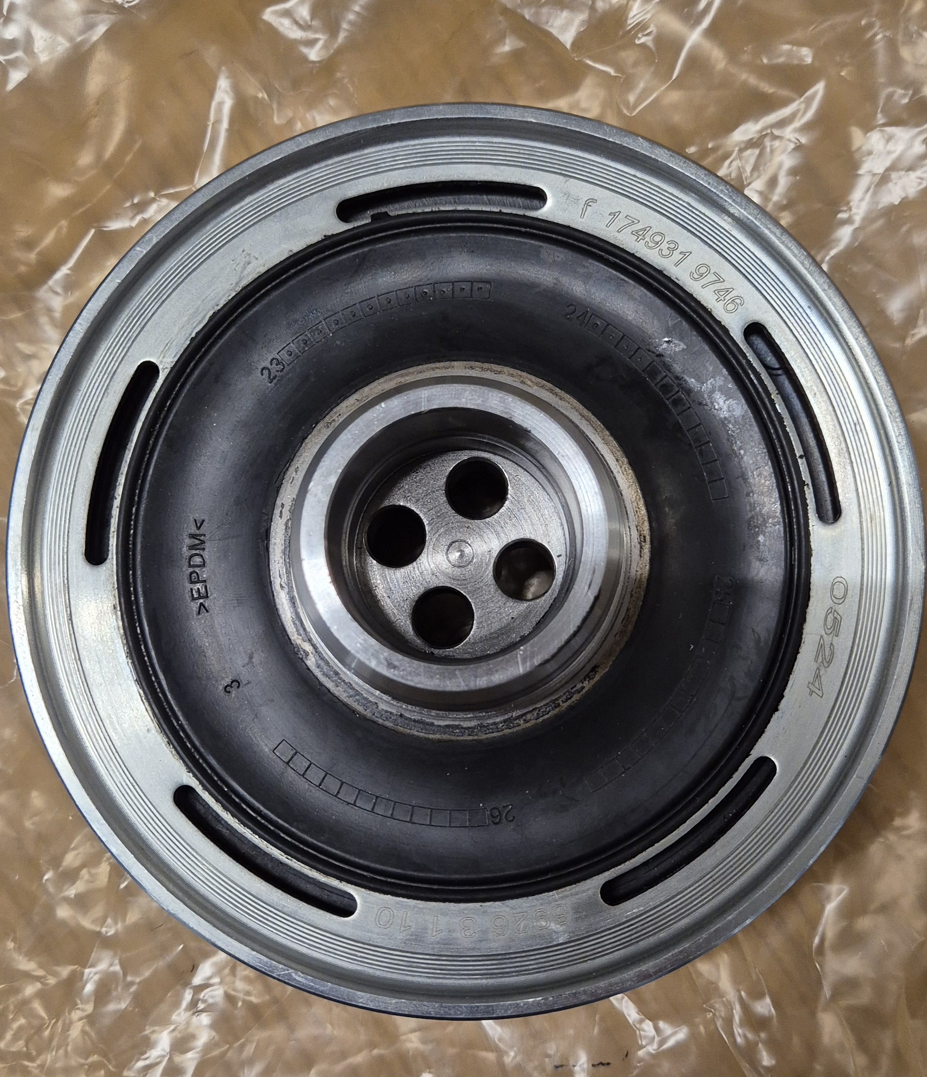

    Ну, точно не оригинал. Обсмотрелся, весь интернет в поисках картинок, сравнить. Полученный образец ближе именно к Febi картинкам - есть характерные зубцы по краю диска. Но мой на 80 гр. тяжелее, чем заявлено в спецификации на сайте
    Остались фотки?
