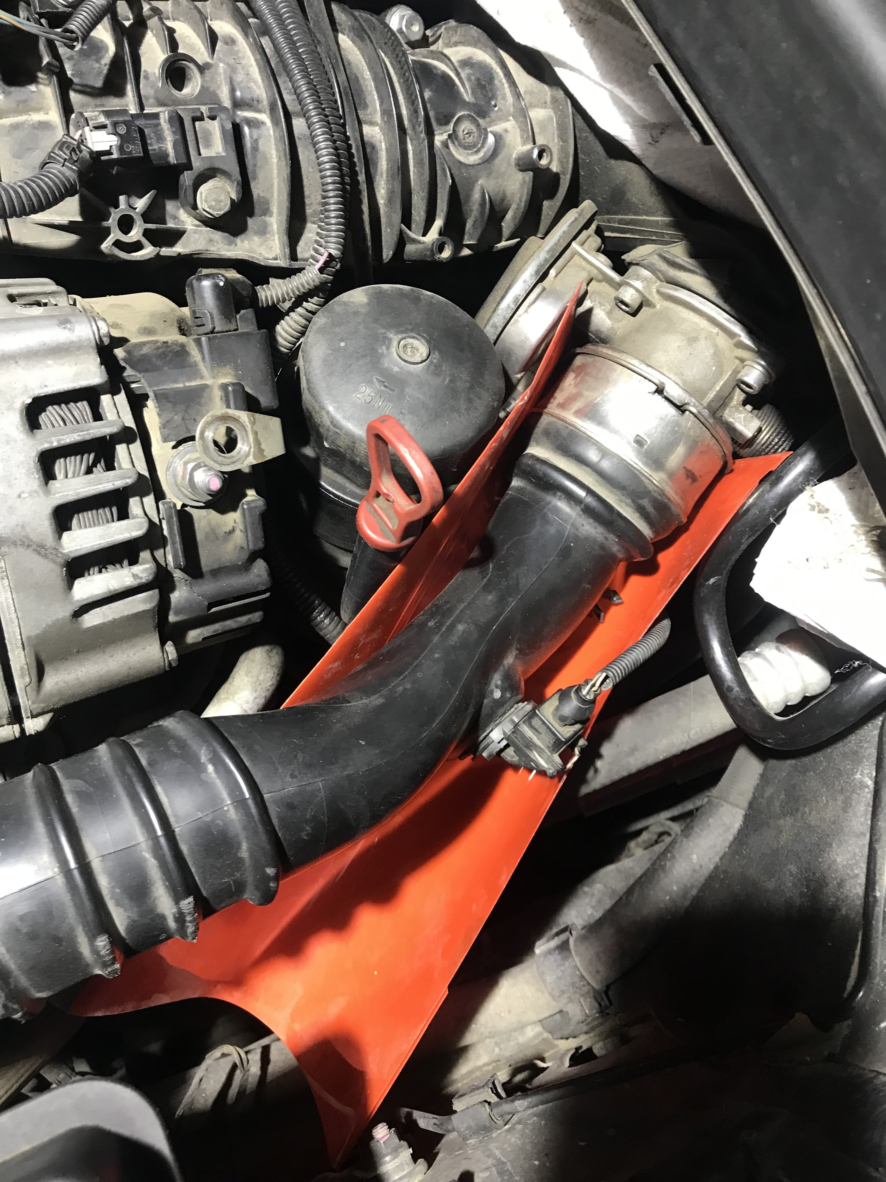

  23. rred
    rred Завсегдатай
    24 окт 2014
    583
    вот такой классический троттл боди на дизеле
      90.4 КБ
      24

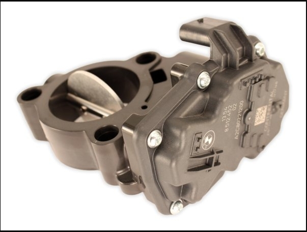

  24. maximus7
    maximus7 Абориген
    17 апр 2020
    3,787
    Саратовская обл.
    эт чет наверное из новеньких эко-дизелей B серии))))....на N серии нормальный большой дроссель люминиевый с большой заслонкой.
    сча мож фото найду и выложу.
    Напорная труба с интеркуллера приходит аккурат на дроссель и далее во впускной коллектор.
    https://rikam66.ru/autopart-product/63bbe1eb064db01248ec2adc/
    #17574 maximus7, 10 дек 2024
