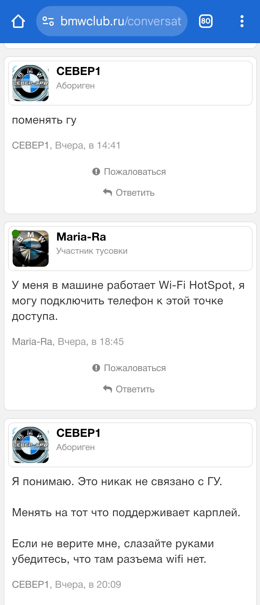

    Дело в том, что если в машине есть модуль WLAN, то WI-FI будет работать и без антенны - да, очень плохо, телефон надо держать вплотную к голове, но работать будет.
    Собственно, и я об этом же думала - почему бы мне не сделать кодировку и проверить, заработает ли Wi-Fi, и если да, то купить эту копеечную антенну и приехать с ней к установщикам. Но нет - Север отвечает, дословно: Не умеет, менять ГУ.
    Вот и тут тоже проблема - когда я спрашивала у Севера о кодировке карт и пробок, он ответил следующее:
    "На Entrynav (NBT EVO) левая активация делается через подмену вин номера. Один раз, года 4 назад мы получили кучу блокировок по этой теме. Есть ощущение, что немцы тогда тоже хапнули рекламаций и больше так с плеча рубить не будут. Но, гарантировать ничего нельзя + при такой активации, отсохнет MYBMW приложение. Поэтому получаем логичное - если подписки на самом деле нужны, их лучше купить официально. Потому что если отсохнет, чинить будет непросто.
    * тогда это лечилось программированием у дилера и письмом немцам с просьбой разблокировать симку, блок не меняли, просто возвращали контракт".
    В итоге я подключила эти оффициальные подписки, они у меня работают, как и приложение Mybmw (им я тоже пользуюсь постоянно и мне не хотелось бы его терять). Если мне делать левую активацию Карплей, так и подписки, наверное, слетят, и MyBmw отвалится, да ещё и риск блокировки :shock:
    P.S. Так-то в биммеркоде в блоке HU видела я у себя кодировки WLAN, они там niсht active, каналы есть, частоты, все как положено - пожалуйста, кодируй. Ну, допустим, закодирую я WLAN, а дальше что? Не просто же так Север отказался активировать Карплей :shock:
    P.P.S. Ещё во всем этом странно, что у меня в машине есть точка доступа HotSpot, я могу к ней подключиться с телефона и у меня открывается стартовая интернет страница какого-то немецкого провайдера, где предлагается оплатить доступ в сеть (ну как в отелях или аэропортах, где Интернет платный). В общем, сплошные вопросы :confused:

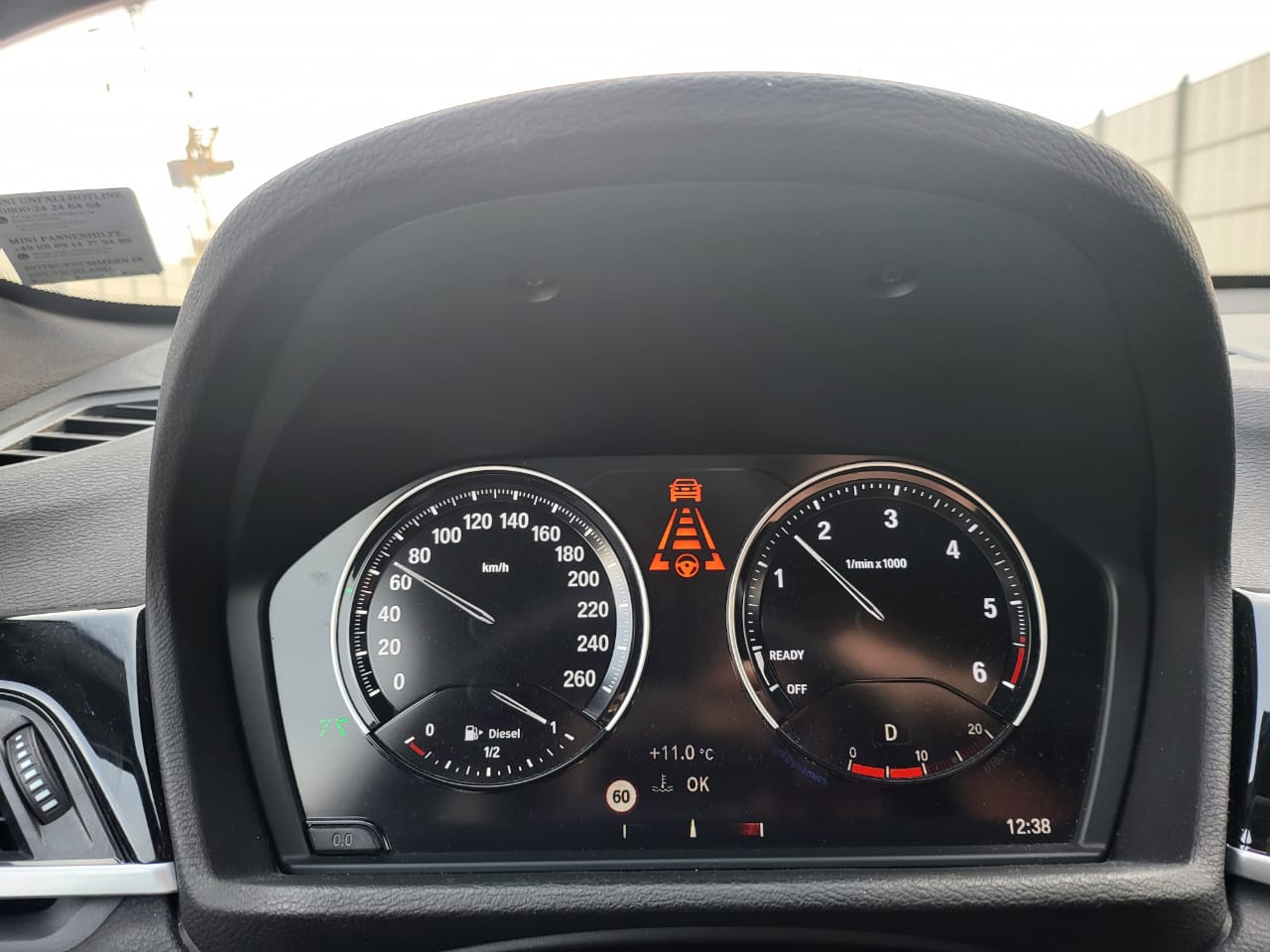

    Хотя, к слову, тут на днях один из ассистентов - не знаю, как это называется - изрядно меня напугал. Я ехала прямо через перекрёсток, а со встречной полосы другая машина выезжала для левого поворота по пересекающейся со мной траектории. Скорость обычная, все друг друга видели. Вдруг у меня на приборке начала мигать красная машинка, сработал гонг и машина сама резко начала тормозить. Я автоматически чуть прибавила газ ну и проехала дальше. В принципе, все понятно - с учётом траекторий движения торможение произошло ровно так, чтобы пропустить ту машину, если бы она не остановилась. Но так это неожиданно все произошло, я даже не знала, что машина сама будет тормозить при выключенном удержании дистанции. И, кстати, торможение тут другое было - прямо очень резкое, как-будто педаль в пол.
    #17348 Maria-Ra, 11 ноя 2024

    Уважаемый на этом форуме специалист дал мне однозначный ответ (см. скрин).

    У меня везде стоит "Рано". В той ситуации мне показалось, что торможение произошло в оптимальное время и с нужной силой для того, чтобы избежать потенциального столкновения, если бы та машина продолжала движение. Исходя из этого, я либо оставила бы чувствительность как есть, либо тогда уж совсем отключила этот ассистент, если будет мешать, либо использовала бы его только на трассах. По ощущениям, если выставить "Средне" или "Поздно", то в случае реальной аварийной ситуации машина может и не успеть.

    Не надо ставить эксперименты. Она работает до полной остановки на скорости до 35кмч, выше лишь подтормаживает. Срабатывает на пешеходов и машины, реагирует именно торможением не на дистанцию, а на скорость приближения и траектории. Прежде чем сработать торможению, если ситуация развивается относительно медленно, она моргает лампочкой, а потом истошно орёт.
    Великолепный ассистент, один из лучших в машине в принципе.
