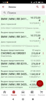

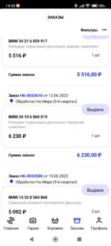

    Так сколько пробег и че почём?
    Я брал циммерман диски перед по 8 осенью, зад по 5 вот щас. Колодки перед 9 зад 6. Датчик спереди какой-то китайский за 500р что было в сервисе (забыл заранее купить), сзади бош за тыщу.
    За замену передних дисков и колодок отдал 2800 в руси.
    За замену задних дисков и колодок с чисткой суппортов и заменой тормозухи (жидкость сервиса) отдал 9400 вчера. Сервис noname, который у нас тут рекламит. Даже в ключ инфу занесли. В целом пока они не косячили мне, коллектор тоже там менял и кафас у них ставил. Цены как везде.

    Охренеть. Я передние диски менял на 90, задние вот 104.
    Цены низкие какие-то очень для ориги. Надеюсь, не подделка.
