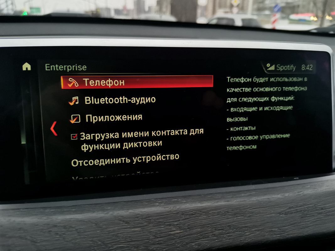

    Доброе время суток. Установил aaidrive, подключение по блютуз устанавливается, в меню Об автомобиле на телефоне инфа читается - дальше ступор. Какая последовательность вывода инфы на монитор авто? Сначала подключаю MyBMW, подписка активная; включаю aaidrive, вверху интерфейса видно соединение, а дальше как? Хелп, плиз.
  17. Zloy gnom
    Zloy gnom Абориген
    23 апр 2021
    2,206
    Нужно в разделе головы разрешить приложения подключённому телефону.

    Копал, копал, - не нашёл. Пном-пень (столица Кампучии). В общем, инфа aaidrive устроила, чтобы глянуть температуры
  19. Zloy gnom
    Zloy gnom Абориген
    23 апр 2021
    2,206
    Ну он сконнектился же.
    Я в горах сейчас, катаю, вернусь домой пофоткаю все этапы.

    Я тоже так и не смог это на монитор вывести. Приложения разрешены, иначе я бы яндекс музыку слушать не мог бы на мониторе.
  22. Zloy gnom
    Zloy gnom Абориген
    23 апр 2021
    2,206
    Я гляну свои настройки.
