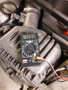

    Не знаю, как немцы, а вот с сигнализацией наверняка накосорезили. Если постоянно ездишь, или ездишь мало, но подзаряжаешь АКБ, странное значение напряжения в состоянии покоя. Тут вижу три варианта: неправильное снятие показаний сигнализацией, АКБ постоянно под нагрузкой (за счет той же сигнализации), либо АКБ уже собирается на пенсию. Больше всего смущает одинаковые показания зимой и летом.

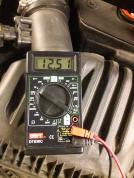

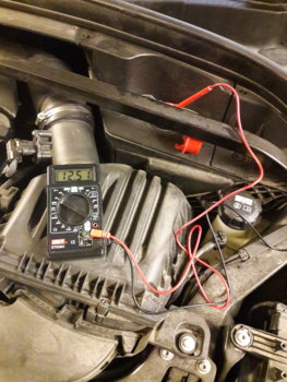

    Замерил вчера напряжение на АКБ после 2-недельного простоя. Машина в гараже, в состоянии сна, температура -2С. АКБ уже больше 8 лет (машина ноября 2016 года).
      2 МБ
      33
      1.9 МБ
      32
  9. Dixon77
    Dixon77 Абориген
    8 июл 2020
    2,040
    К ранее обсуждаемому вопросу о замерах напряжения. Во вложении 2 фото - первое машина в состоянии сна. Второе - сразу после открытия двери и активации всех бортовых систем. Истинное напряжение АКБ на первом фото - 12,51В. На втором фото - 12,0 это напряжение уже под нагрузкой бортовых потребителей.

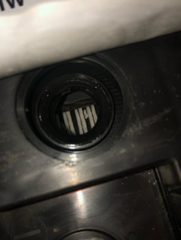

  22. Любитель машин
    Любитель машин Участник тусовки
    14 фев 2022
    198
    А что же там? Просто он в матах, точно такой же как не в AGM
    «Потребность доливки воды может понадобится после 4-5 лет эксплуатации АКБ. В AGM нет уровня электролита, по этому добавка воды происходит на глаз, до увлажнения пластин белых матов. Желательно доливать во все банки одинаковое количество. Лучше не долить, чем перелить. Доливается вода только в заряженный АКБ или почти заряженный. Не допускается доливка в разряженный АКБ. После доливки воды АКБ отстаивается 3-5 часов и ставится на РАЗРЯДКУ «в ноль» до 11.8V током не более 10-20% от общей ёмкости. После разрядки дать перерыв 10-15 минут и включить ЗАРЯД малым током «Восстанавливающий заряд малым током 2%». Если не соблюдать эти правила, смешение электролита не произойдёт, электролит останется снизу, а вода сверху.»

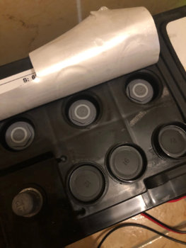

      374.8 КБ
      26
      283.9 КБ
      27
    Dixon77 нравится это.

  24. Любитель машин
    14 фев 2022
    198
    Почему бы не попробовать, какие риски? Ну не получится, куплю
  25. maxim38RUS
    maxim38RUS Абориген
    19 май 2016
    3,768
    США
    Разорванные в ключья АКБ и «подкапотка», сгоревший а/м. Кто его знает, какие побочные эффекты сопутствуют доливу воды в необслуживаемый AGM АКБ…
  26. Любитель машин
    14 фев 2022
    198
    Это фантазии. Доливают в банки по несколько миллилитров и заряжают снятый с машины АКБ.
    А еще рекомендую взвесить новый АКБ и записать на нем, чтобы потом узнать сколько воды он потерял. У нас (f48) АКБ стоит рядом с мотором, летом достаточно сильно нагревается, поэтому высыхает быстрей чем на типах с АКБ в багажнике или в салоне.
    #16406 Любитель машин, 19 янв 2024

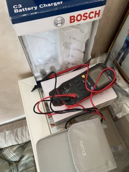

  28. Любитель машин
    14 фев 2022
    198
    Не совсем совета, мой вопрос к тем кто уже делал, поделиться опытом так сказать.
    Думаю всем было бы интересно. Учитывая стоимость нового неоригинального от 20тыс и простоту действий без дополнительных затрат по восстановлению родного АКБ.
    Лично у меня пока родной АКБ и в этом только году при простое в морозы пару суток потребовалась помощь jump starter.
    Сейчас напряжение на клеммах 12,22 после открытия дверей и капота, на улице -5. Поставил зарядку bosh c3 прямо на машине. Вытаскивать АКБ у нас довольно геморно, надо подразбирать пластик, впуск, снимать распорку.
    Вот мой набор: Bosch c3, мультиметр RGK, Jump starter 70mai
      2 МБ
      27
    #16408 Любитель машин, 20 янв 2024
