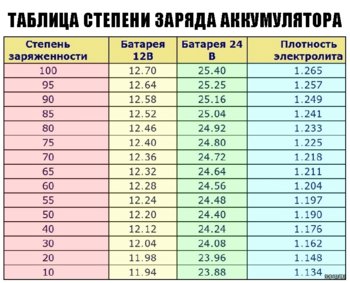

    Ни разу ни на одном АКБ (в т.ч. и AGM) после полной зарядки (стационарной) не видел 13 В. Вернее нет, видел - сразу после отсоединения зарядного устройства. Но это неправильные значения, т.к. напряжение нужно измерять не ранее, чем через час-полтора после окончания заряда. А если уж совсем по учебнику, то устоявшимся считается напряжение по истечении 6 часов после окончания заряда, когда окончательно стихают химические процессы, связанные с электролизом. Это правило относится абсолютно ко всем типам аккумуляторов.

  11. Dixon77
    Dixon77 Абориген
    8 июл 2020
    2,150
    Мультиметр - это очень правильно! :thumbup: У меня это первейший рабочий инструмент.
    НО! У меня полное ощущение, что Вы не совсем правильно измерили значение напряжения. Если не прав - поправьте. Дело в том, что напряжение 12,07 соответствует примерно 35% заряда. При таком напряжении на морозе двигатель не запустится. Даже если стартер будет крутить.
    Объясню почему. При запуске двигателя происходит сильная просадка по напряжению. Минимально допустимое напряжение при этом 10,5 В. Если ниже - бортовая электроника не даст разрешение на запуск двигателя, т.к. считает это напряжение критичным для нормальной работы всех бортовых систем. Даже если стартеру удается прокручивать коленвал. При напряжении покоя 12,07 в момент запуска напряжение просаживается до 9В и ниже (доводилось самому замерять). При таком напряжении в бортовой сети может запустится только карбюраторный двигатель. Ну, или древний дизель, современному бортовая система не даст запуститься. Подтверждение тому - истории наших соклубников, которые писали, что в прошедшие морозы не смогли завестись, хотя стартер хоть и с трудом, но прокручивал коленвал.
    Но Вы говорите, что заводится нормально. Отсюда делаю вывод, что реальное напряжение у Вас не 12,07. А ошибка может заключаться в том, что Вы измеряете напряжение сразу после открытия капота. То есть в момент, когда после открытия двери (и затем самого капота) активирована бортовая электроника, горит свет и т.д. При этом идет активное потребление электроэнергии. Простое открытие двери моментом дает просадку напряжения примерно на 0,4В. Можете проверить - откройте капот, подсоедините мультиметр, закройте все двери и затем просто наблюдайте за показаниями. По мере "засыпания" блоков напряжение, показываемое мультиметром будет расти. И станет максимальным после окончательного "засыпания" машины, это примерно 12-15 минут. Поэтому правильное напряжение АКБ будет не ранее этого момента.
    Не совсем понял что Вы имеете в виду "под нагрузкой". С точки зрения физики нагрузка на АКБ появляется в момент подключения к ней потребителей - в частности, при открытии двери. Но предположу, что Вы имеете в виду значение напряжения при работающем двигателе. В таком случае указанные вами значения будут показаниями напряжения не АКБ, а выходной цепи генератора. Кстати, абсолютно нормальные рабочие показания.

    Таблица для наливных АКБ и плотность электролита не верная.

  18. Dixon77
    Dixon77 Абориген
    8 июл 2020
    2,150
    Нормально заряжал. Вручную, не автоматом. Было 12,8 после часа простоя и 12,75 через 10 часов. АКБ была полностью живая.
    И потом, пусть даже 12,9. Но согласитесь, это все-таки не 13.

  23. krkrkr
    krkrkr Завсегдатай
    2 июл 2010
    491
    У меня немного другая табличка:
  24. Dixon77
    Dixon77 Абориген
    8 июл 2020
    2,150
    Кстати, насчет приведенной мной таблицы. Вы сказали, что она не верная.
    Обратите внимание на данные, приведенные Вами для АКБ yuasa и banner для своих AGM аккумуляторов. Для примера возьмем напряжение 12,2В. Так вот для Yasa это напряжение соответствует 20% заряда, в то время, как для Banner - чуть менее 50%. Ничего себе разница. )))
    Это все к вопросу верности таблиц. Какая из этих приведенных вернее для наших AGM? ))
  25. Dixon77
    Dixon77 Абориген
    8 июл 2020
    2,150
    Допускаю. А где критерий истины? Какая из двух таблиц вернее - Ваша, или моя? ))))
    И вот еще, до кучи: yuasa и banner. Тут вообще очень чУдно, особенно при непосредственном сравнении (написал выше). :)

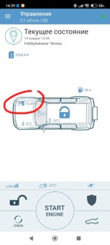

    По поводу акб. У меня в приложении к сигнализации всегда выводится напряжение акб, которое снимается по can со штатной системы автомобиля. И в 99% случаев напряжение в состоянии покоя составляет 12,3 В. Зимой и летом, после пробега и после простоя. Но зимой в морозы машина натужно кряхтит стартером и ругается, что ей холодно и она сейчас все поотключает, а летом бодро крутит стартером без проблем. Лично по моему мнению - немцы что-то накосорезили, и пытаться объяснить всю их задумку банальной физикой и лирикой Великих Русских Морозов практически нереально! ;)

  28. Tro.S
    Tro.S Завсегдатай
    6 дек 2017
    300
    В приложении от Пандоры выглядит так:
