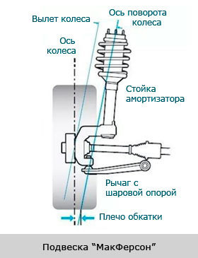

  22. eltech
    eltech Завсегдатай
    2 апр 2020
    685
    Калининградская обл.
    Диски с каким вылетом?
  23. Zloy gnom
    Zloy gnom Абориген
    23 апр 2021
    2,484
    Не помню. Диски от х2. Выше фотку выложил.
  24. eltech
    eltech Завсегдатай
    2 апр 2020
    685
    Наш "родной" вылет - ЕТ=51, если эта цифра меньше, колеса сильнее торчат наружу и центр шины вылезает за "рулевую ось" ( проходит через стойку и центр шаровой), появляется крутящий момент. Пока едете по ровной поверхности моменты с двух противоположных колес уравновешиваются, попадаете в колею или на препятствия начинает "крутить" руль и "кидать". На низкопрофильной широкой резине эффект усиливается и может ощущаться даже на родном вылете. Тут уже сказывается изменение силы по ширине пятна контакт шины с колеёй.
    на не родном ЕТ ещё и подшипник "страдает" больше.
    #15054 15 апр 2023
  25. Zloy gnom
    Zloy gnom Абориген
    23 апр 2021
    2,484
    47 вылет. Это штатный размер для х1 и х2. Сопсно диски родные от х2 в м пакете.
    Ну и сам диск шире на полдюйма чем 17, поэтому и вылет чуть меньше.
  26. eltech
    eltech Завсегдатай
    2 апр 2020
    685
    +/- 5 - норма считается. Низкий профиль, жесткая, широкая. ЗАТО КРАСИВАЯ :)
  27. Zloy gnom
    Zloy gnom Абориген
    23 апр 2021
    2,484
    Шины выбирал мягкие, думал одно другое нивелирует. ХРЕН. )))
  28. Yuppie
    Yuppie Участник тусовки
    31 янв 2019
    154
    Риски убить резину теперь выше
  29. Zloy gnom
    Zloy gnom Абориген
    23 апр 2021
    2,484
    За 15 лет стажа не убил ни одного колеса. Глянем.
  30. Dixon77
    Dixon77 Абориген
    8 июл 2020
    2,143
    Это называется изменение плеча обката колеса.
