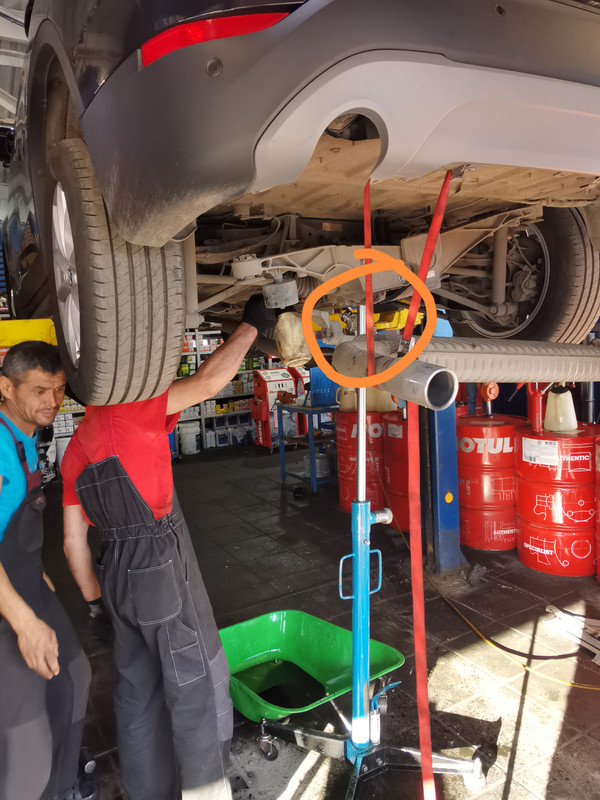

    Поменяли мне масло в коробке и везде в трансмиссии в сервисе в бибирево. Я прям очень доволен. Во первых машина стала другой в хорошем смысле, коробка переключает как вариатор, блин. Даже пинок при включении старт стопа ушёл. Во вторых, место реально понравилось. Профессионально, быстро и ценник хороший. И, несмотря на простой вид сервиса, продумано. Сидишь в машине под потолком, тебе говорят что делать и при этом телевизор на потолке и видно что под машиной делают. Я впечатлен был.
  7. Любитель машин
    Любитель машин Участник тусовки
    14 фев 2022
    198
    Во сколько сейчас обошлось по деньгам?
  8. Zloy gnom
    Zloy gnom Абориген
    23 апр 2021
    2,207
    40600
    В редукторы и коробку мотюль, в халдекс феби.
    Коробка полная замена аппаратом с промывкой присадкой. По времени около двух часов 3 человека работали.
    Это гораздо дешевле и официалов и различных спец сервисов. Видимо, потому, что это место делает только работы по замене масел различных и прочих жидкостей. Без слесарки.

    Несколько вопросов:
    1. А если только масло в коробке - сколько стоит?
    2. В Халдексе меняли со снятием насоса? И промывали ли нутрянку муфты?
    3. Сколько литров масла ушло на замену в коробке?
  10. Zloy gnom
    Zloy gnom Абориген
    23 апр 2021

    Понял, спасибо! Не понял только снимали ли насос при замене масла в Халдексе и промывали ли саму муфту?
  12. Zloy gnom
    Zloy gnom Абориген
    23 апр 2021
    2,207
    Снимали все. Промывали изнутри. Сам насос в руках держали, сеточка чистая.
    В редукторах масло тоже норм было, а вот в коробке однозначно пора было менять. Не совсем ужас, но красный цвет только на просвет был.
    Место реально хорошее.
    Даже несмотря на то, что на дорогу туда и назад я 4 часа потратил. ))

    Снимали все - и корпус муфты тоже? Получается и кардан скидывали, чтоб насос снять? А то он в видео на драйве говорил, что снимать больше не будут - типа очень трудно это, будут только ребра пилить на редукторе, чтоб насос снять.
    И еще вопрос - чем промывали нутрянку муфты?
  14. Zloy gnom
    Zloy gnom Абориген
    23 апр 2021
    2,207
    Нет, кардан не снимали. Я такие детали не спрашивал, я думаю, по телефону владелец сервиса расскажет, если кому надо. Снимали выхлоп, подрамник сзади скидывали на котором редуктор крепится. Это все на что я обратил внимание. Ничего не пилили.

    Странно... Насос можно снять двумя способами - или ребра на редукторе пилить, или снимать корпус муфты с редуктора, а последнее предусматривает снятие кардана. По другому никак - это сам владелец сервиса в видео говорит. Прям загадка...
    А чем муфту промывали тоже не узнавал?
    Какое, кстати, масло по цвету слилось с муфты? сильно черное было?
    И можно ли свое масло в муфту привезти? Что-то не хочется мне Феби туда заливать...
  16. Zloy gnom
    Zloy gnom Абориген
    23 апр 2021
    2,207
    Нет, я детали не спрашивал, мне не интересно. Я посмотрел, люди работают со знанием дела, быстро и без заминок, а детали процесса не очень волновали, я по работе своей общался. У меня есичё есть акт и чек. )
    Насос я да, видел он небольшой с маленькой сеточкой, которая была абсолютно чистой.
    Масло слилось коричневое. Промывали той же жидкостью, что залили.
    Нашёл фотку, насос обвел оранжевым. Тут видно что откручивали сзади.
    https://i.postimg.cc/TwwX2Yx6/IMG-20220701-141353.jpg

  17. Dixon77
    Dixon77 Абориген
    8 июл 2020
    2,040
    Неожиданный подход... Неужто нашли третий способ снятия насоса? Хорошо, ежели так.

    Так ведь в нашу коробку и нужна жижа с допуском AW1.
    Что касается стоимости, сейчас какая-то полная жопа с подделками. А тут, во всяком случае, есть официальное дилерство от мотюль, точка указана на сайте итд. Вероятно, если покупать масло отдельно и делать отдельно у кого-то, то можно сэкономить пару тысяч. Решать каждому самому.
    Опять же, редукторы. Спереди я не видел как меняли, в машине сидел под потолком. А сзади поменять масло в редукторе и муфте без опыта будет явно не просто. Плюс, как я понял, насос муфты нельзя отключать от разъёма, иначе нужно будет его калибровать сканером. Почитал на форуме у вага, где это целая проблема, потому что без отключения он у них не вынимается.

    Меня это тоже "порадовало". Но они не делают это по умолчанию - всегда предупреждают клиента о процессе. Если не хочешь - ищи другое место для замены масла в Халдексе.
    Но справедливости ради нужно сказать, что они вроде бы нашли способ как не пилить и кардан не скидывать - левую часть подрамника опускают. Правда, я пока не очень понимаю, что это дает для снятия насоса - надо своими глазами посмотреть.
