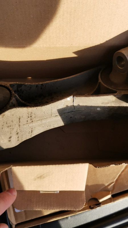

    Рассмотрел все снятые запчасти, визуально они все целые, кроме интересного повреждения на опоре.
    Это её так снимали, или её так разбило ремнем? Сам ремень целый, ролики визуально целые, резинки на опоре без трещин.
    Шкив интересной конструкции, там между железными частями зазор пару мм, получается резина теряет упругость и части начинают бить друг о друга что ли?

    Ну а я что говорил?!! :)) Все ОК с натяжителем! Кстати, можно было сервисменам предъяву сделать - мол, Вы сказали, что натяжитель умер, теперь показывайте где! Нет? Все-таки, живой? А зачем меняли? И ролик тоже! Лишние деньги с меня взяли! Возвращайте! :D
    Повреждение на опоре - это она просто лопнула. Не при снятии, до того. Ремень ее никак не может касаться - если бы касался, то ремень в лохмотья бы разнесло. Редкий случай. Обычно резинки быстрее выходят из строя. Скорее всего в хорошую ямку машина попала. Ну или изначально не очень качественная деталь была.
    Вооот! Именно так!! Это как раз то, о чем я говорил - вот эти две части шкива и издают этот самый цокающий звук!:rock:
    Резина внутри шкива начинает трескаться, разрушаться и, соответственно, терять упругость. Внешний диск шкива под действием силы натяжения ремня начинает бить о внутренний и "колбасить", это через ремень передается на натяжитель, который тоже начинает "колбасить", т.к. это упругий элемент. Именно поэтому сервисмены и приговорили первоначально натяжитель, хотя изначальная причина совсем в другом. Это просто говорит о том, что они на практике никогда с этой проблемой не сталкивались. А те, кто сталкивался сходу и однозначно приговаривают именно шкив, а замена всего остального всего лишь рекомендация.

    Ну чтож, в следующий раз поменяю только шкив. То что опора сама так треснула, меня прям очень удивляет...
