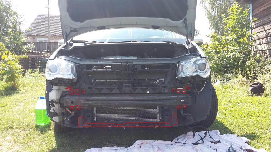

    Сетка может повлиять на расход топлива. Чаще будет вентилятор включаться. И это все ее влияние. А вот то что меньше ячейки радиатора забиваются проверено на предыдущей машине. И вообще сетка спасает нижнюю часть радиатора от "облысения", тоже проверено.
    Это на ВАГе, там воздухозабор только в нижней части в основном. А на БМВ и сверху сеточка защитит.
    Вот , кстати турановский радиатор, там где за силовой балкой бампера и сверху цел, а снизу все ячейки выбиты:
