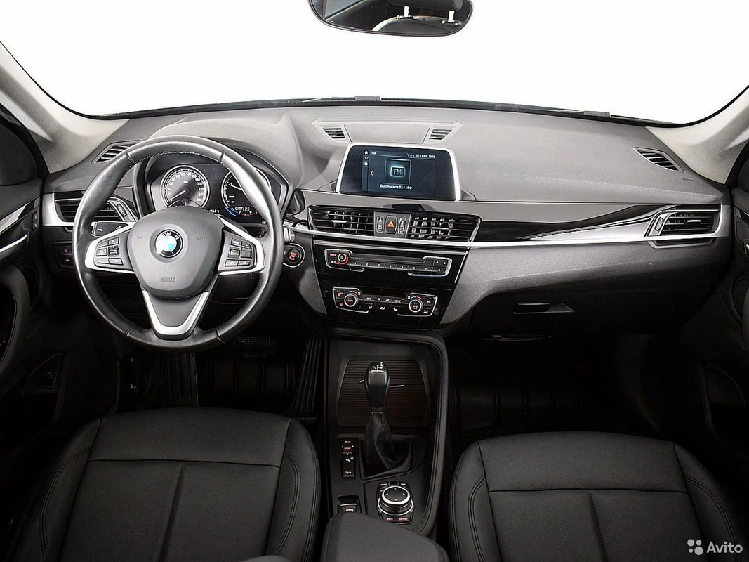

    Народ, всем привет, забираю в среду х1 18d 18 года, хочу сразу купить докатку штатную. Кто делал так же, что для этого нужно? Какое колесо подойдет? На авито много предложений.
    И ещё, у машины стоит навигация, комплектация Advantage Plus, экран какой-то не базовый, но не самый большой. Чтоб мне поменять его на 8.8 как в рестайлинге, нужно менять полностью все, или достаточно только экран?

    Здравствуйте. Так какой у Вас экран? Пишете, что не базовый и тут же пишете, что хотите 8.8.
    Базовый - это 6.5 как бы и с широкими рамками по бокам. На ресте вовсю 8.8 и ставят. Лучше фото выложите для наглядности.
    Противоречие полное.
    Скорей всего у Вас и стоит 8.8 изначально.
  10. Zloy gnom
    Zloy gnom Абориген
    23 апр 2021
    2,239
    Вот такой. Совсем базовый с серыми же рамками, а тут вот так. Ещё не до конца разобрался в нюансах.

  13. Апельсинк@
    Апельсинк@ Завсегдатай
    25 окт 2017
    658
    Курская обл.
    Для замены достаточно купить 8.8 экран и закодировать под другое разрешение. Экран покупать очень внимательно - ни в коем случае не покупать с партномером, который заканчивается на 451, он несовместим с головой, где меню "окнами".
    Я на Авито покупала.

    А я написал местным ребятам по допоснащению, мне выкатили 75 тысяч замену всей системы целиком. Я и удивился, почему так дорого.
    Если я верно понимаю, нужен экран и рамка. Можно взять партномера с предыдущей страницы? Я новое все куплю, наверное.
    В итоге у меня базовый экран штатно, или не базовый? Вариантов оснащения столько, что путаешься. Я когда машину выбирал более ли менее в версиях, поставляемых на наш рынок разобрался, но у них от модельного года оснащение пляшет. Я расчитывал на исофикс спереди, но у моей машины его нет.

    Ребята, которые ответили, некомпетентные или не хотят из-за экрана заморачиваться. Про новое - Вы цены на новое хоть видели для начала? В курсе, что новый экран стоит более 200 000 рублей? Очевидно, что НИКТО не покупает себе на замену новые дисплеи, когда б/у в отличном состоянии родной от Х1 стоит 20 000 плюс-минус
    По Вашему экрану - да практически базовый, который идёт с самой простой Нави. Самый-самый базовый 6.5 без Нави матовый, а не глянцевый, как у Вас.
    Лично я смотрела среди партномеров последние цифры- 128, 400, 407. У меня самый последний (407), который был снят с рестайловой машины. Правда, не смогли закодировать тач, но мы с человеком нужный пункт не нашли в bimmercode. Но мне тач и так не нужен, поэтому не парюсь.
    По идее, Вам вышеперечисленные мониторы должны подойти, т.к. ГУ у Вас entrynav2 с навигацией и вроде не должно быть проблем.
    Ребят, ну неужели Вы думаете, что у меня есть желание искать экран на Авито среди объявлений?
    Вводите в поиск "монитор f48 8.8" и подобное и смотрите, что выдаёт поиск.
    Ориентир - более-менее нормальная цена в районе 20 000, не больше. За 25 - 30 тысяч я бы покупать не стала. Даже на Авито я "пасла" дисплей за нормальную цену несколько месяцев, пока не увидела за 19 000 вместе с рамкой. Рамку в нижней части тоже менять нужно.

    Боюсь что из нового Вы купите только рамку, тк мониторы начинаются от 2000 евро.

    Да, уже немного разобрался. Новый действительно космос.
    Они предлагают экран 8.8 этой системе за 35 под ключ, он без тача, либо nbt evo с экраном 10.25 за 75.
