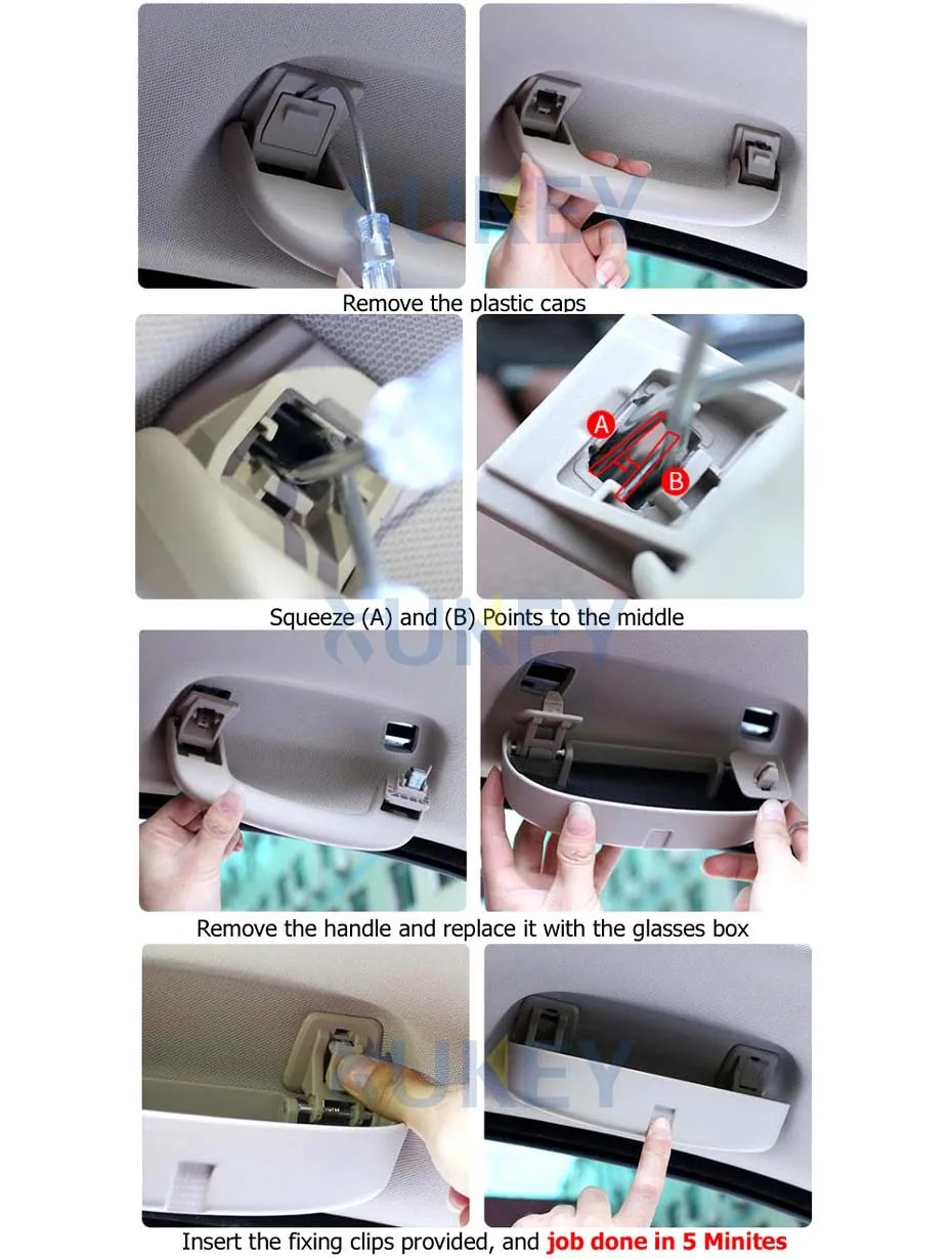

    Tro.S Завсегдатай
    6 дек 2017
    300
    Пришел очечник. Заглушки вынул. Дальше тупик. В факе фото с саморезами. Куда и чем тыркнуть? Хелп!
  19. panpan
    panpan Участник тусовки
    13 дек 2017
    78
    Эстония
    На прошлой неделе тоже голову ломал, оказалось нужно вставить 2 плоских отвертки (там где небольшие выемки), зацепить и нажать одновременно одну вверх другую в низ, чтобы скоба сошлась к центру.
    Jaxs нравится это.
  20. Monoclon
    Monoclon Участник тусовки
    26 мар 2018
    222
    скобы чёрные, их практически не видно, аккуратно снизу и сверху вводим маленькие отвёртки и сжимаем скобы к центру.
    Вот здесь лучше понять можно как ручку снять.
    Jaxs нравится это.
  21. Tro.S
    Tro.S Завсегдатай
    6 дек 2017
    300
    Неа, не получается. Верхняя часть вроде поддается, а в нижнюю часть не понятно, куда отвертку вставить...
  22. sleepwalker

  25. Tro.S
    Tro.S Завсегдатай
    6 дек 2017
    300
    Класс!!! В ФАК адназначна! Победил-таки я эти фиксаторы, поставил очечник. Добавлю свои пять копеек.
